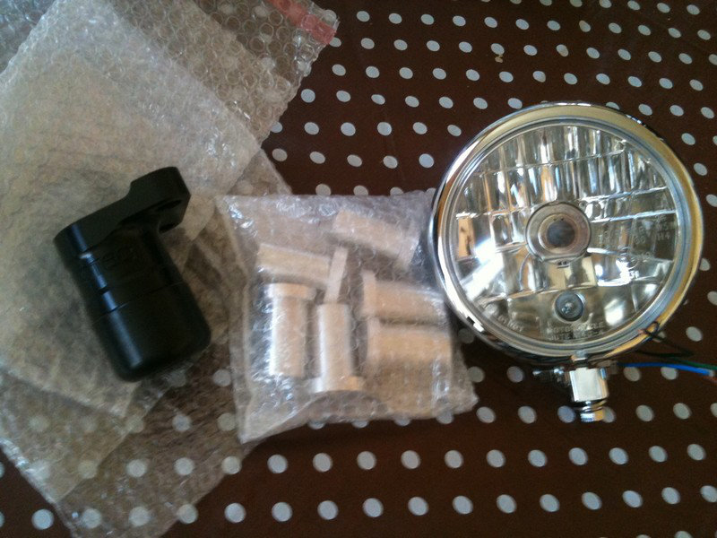

Pour mon Vmax j’ai ce phare
Ma Vmax, enfin... - Page 6 Tk4z
L’éclairage est un peu mieux, la moto n’est pas dénaturé (pratiquement idem à l’origine) mais hors ville dans le noir ce n’est pas encore cela…
Le xénon devrais pallier à une conception médiocre du bloque optique… enfin je l’espère  lol!
