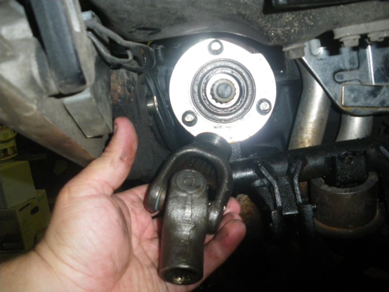

après avoir cherche avec vos informations, je me suis aperçu que derrière le levier de vitesse il y a un gros joint!
voir mon doigt sur la photo, l'huile semblerais venir de la ,en passant mon doigt je me suis aperçu qu'il y avait une pièce qui se baladait en dessous..
je ne pense pas que cela soit normal, et me demande ce que cela pourrais être.. ou encore est ce démontable et réparable pour un novice..

C'est le soufflet qui relie la boîte au bras oscillant le cardan est derrière à l'intérieure!
ça suinte toujours un peu.
à quoi ressemble ta pièce baladeuse?
si c''est une sorte de ressort long fin et très serré, c'est simplement le ressort qui maintient le soufflet qui s'est barré...
Il suffit dans ce cas de le remettre en place avec un tournevis par exemple! smile3

Pour le ressort pas de soucis il est bien à sa place, mais dans le boudin on peut sentir une pièce genre boulon ou une grosse bille, quand je pouse avec le doigt je la sent ( bizarre ma phrase)
Est ce que on peux démonter et comment

ben tu démontes la roue arrière, le bras oscillant et tu verras ce que c'est ?
ça sent l'écrou qui tient le cardan sur le pignon conique mené de sortie de boite qui se balade, tu dois avoir un bruit important à la décélération j'imagine non ?
C'est tout simplement cassé, ça m'est arrivé comme à d'autres, le remplacement est possible arrête de stresser.
Démonte et vérifie, tiens nous au courant...
ça devrait ressembler à ça :

Aucun bruit à la décélération,
Juste un sifflement vers 2000 -2200 qui disparaît et reviens vers 3000 et disparaît ensuite .
En jouant avec plus ou moins de gaz, le bruit est présent ou pas et quand je tire comme un mulet la rien pas de bruit
Mais tu as raison je démonte et verrais bien
Merci
Et si c'est le pignon d'attaque je fais quoi
Merci
une piece qui se promene!!! Empty
MessageSujet: Re: une piece qui se promene!!!   une piece qui se promene!!! EmptySam 30 Mar 2013 - 8:23
arf, démonte déjà je ne veux pas te faire peur pour rien ...
Si c'est ça faut soit faire ça bien en démontant la boite et en changeant l'ensemble des pignons coniques (meneur et mené) mais c'est un sacré boulot, soit changer seulement le pignon mené (sans démontage de la boite) mais là c'est du bricolage et faut espérer que les ajustements soient bons car les deux pignons sont usinés ensemble et c'est bien mieux de changer le tout.
Allez croise les doigts, c'est peut-être un simple sifflement de roulement ?

Salut Seb,
J'ai exactement ce que tu as sur tes photos, jai trouve lapide sur le net et me demande si je peux démonter le support avec les trois écrou.
Faut il un outils spécial, ou juste je démonte les trois écrou et je change la pièce

Bon bah maintenant que c'est casse et que les pièces d'occasion sont au moins de 40000 km le plus simple est de le refaire
Donc si vous avec des contact pour ça je suis preneur

Salut LePatchouli, je viens de te répondre par mail suite à ta demande.
Comme je te l'ai précisé, tu peux changer uniquement le pignon que tu as dans la main, je l'ai fait en remettant bien les cales d'épaisseur et 7 ou 8000 kms après toujours aucun soucis. Ce n'est pas l'idéal mais ça évite de démonter complètement la boite pour changer le couple de pignons et c'est donc une solution économique ...
Je crois que Bull64 avait fait la même chose que moi et pas de problème non plus lorsqu'il fait le tour de sa cour ... in Bull ? happy

Le bruit était en fait le boulon du couple,conique sortie de boîte qui était casse, j'ai expédié le couple conique à vmax onoff qui me la refait bravo
Donc j'attend la pièce
Merci encore pour ton aide

de rien biloute, et bon remontage alors ...
Je pensais que la réparation était possible côté cardan mais pas de ce côté là ? ben c'est cool pour toi ! smile2
