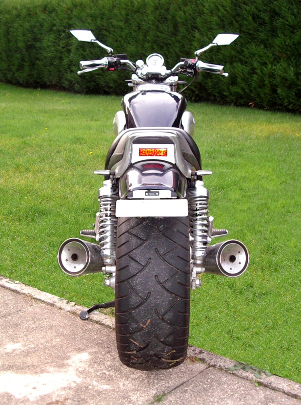

Quasar a écrit:
ça a de la gueule non ? Faut voir le final avec une ligne 4 en 1 courte, une coque revue sans selle passager, etc...
Et un bras oscillant adapté. Au-delà de 170 en largeur, il déjà modifier le bras d'origine. Et en 240, j'ai dans l'idée qu'un deuxième cardan s'impose.
YES  !!!!!!!!!!!!!! au bout de dix ans !!!! JE L'AIE !!!!!!! - Page 4 Stop-faute
Quasar
YES  !!!!!!!!!!!!!! au bout de dix ans !!!! JE L'AIE !!!!!!! - Page 4 Empty
MessageSujet: Re: YES !!!!!!!!!!!!!! au bout de dix ans !!!! JE L'AIE !!!!!!!   YES  !!!!!!!!!!!!!! au bout de dix ans !!!! JE L'AIE !!!!!!! - Page 4 EmptyLun 4 Nov 2013 - 8:33
Yes, ça fait partie de la grosse modif du train arrière.
Le secret, c'est...secret  de transformer un bras de FJR.
L'opération a déjà été réalisée avec succès pour une monte en 190 (jusqu'à 210). J'ai un pote génie qui sait faire.

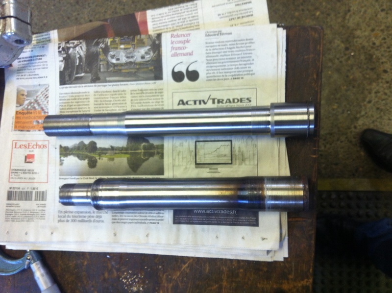

maintenant, comme je vous l'avait dit, voici le detail de ma fourche
les pieds de fourche, la roue, les etriers , les disques proviennent d'une sportive kawasaki ZX7R de 1999
les fourreaux de fourche proviennent d'un trail kawasaki 650 KLX-C de 1993
les tes de fourche sont issus du zx7r cite ci dessus
l'axe de colonne a ete usine dans la masse afin de pouvoir s'accorder aux tes et a la colonne de direction du vmax
en bas l'axe du zx7r, en haut le nouvel axe usiné
YES  !!!!!!!!!!!!!! au bout de dix ans !!!! JE L'AIE !!!!!!! - Page 4 Img_1419
les roulements sont ceux d'origine du vmax que j'ai changes par des neufs
