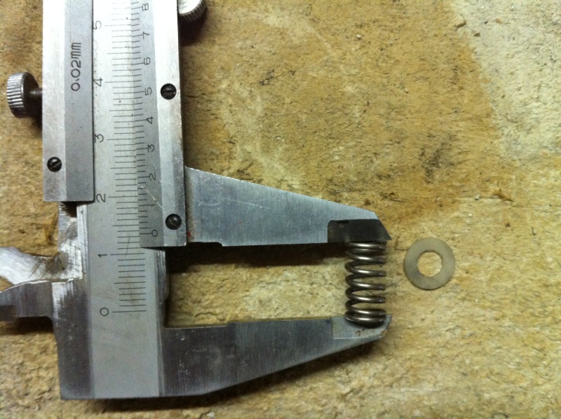

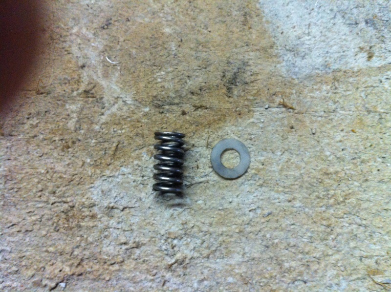

Bonjour
Voilà mon petit soucis,après avoir remonté ma rampe de carbu suite à un nettoyage je me suis retrouvé avec un ressort et un joint en plastique en trop.Tout à l'air de fonctionner correctement ce qui me mets un doute sur la présence de ces deux pièces sur ma rampe de carbu.Je sais c'est pas évident mais si quelqu'un a une idée d'ou elles peuvent provenir ça m'enlèverais une épine du pieds et me permettrais de la remonter sur la,moto.Merci

Le ressort va au niveau des vis de sinchro et est indispensable , la rondelle va au niveau des grandes tiges de starter  pour le calage latéral .
ressort en trop? Empty
MessageSujet: Re: ressort en trop?   ressort en trop? EmptyJeu 19 Sep 2013 - 14:28
Pas mieux!
Ca marche effectivement sans le ressort (là où il manque) car la came de commande du papillon en question est poussée par la vis de réglage de synchro, par contre cette came n'est plus plaquée contre la vis par le ressort qui est censé être placé en opposition.
Donc en ouvrant (avec la vis qui pousse) çà fonctionne forcément bien. Par contre en refermant, il n'y a plus de contrainte sans le ressort (comme le ressort de rappel du carbu concerné fait toujours son office et rabat quand même la came, çà ne se voit pas) et çà altère la précision de la synchro.

Dom si c'est bien ça pour le ressort j'ai essayé de le faire glisser entre la came qui repose sur la vis de réglage et la plaque où un petit ergots, du même diamètre que le ressort est censé le retenir,mais je n'y arrive pas j'ai les paluche trop grosse happy Y a t-il un autre moyen ?
MessageSujet: Re: ressort en trop?   ressort en trop? EmptyDim 22 Sep 2013 - 23:30
Bah j'ai encore fait çà hier avec un doigt et un petit tournevis...
Ca ne pose pas trop de souci si la vis en opposition est dévissée wink2

A ouais j'avais pas pensé à ça  bouletjour  Merci pour le tuyau👍
