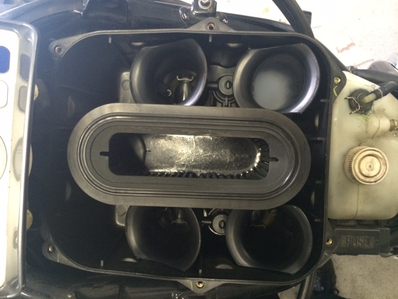

Bonjour tout le monde,
Je fais appel à l'esprit motard pour un petit coup de main (réglage carbu).
J'ai un Vmax de 1991, qui durant les deux dernières années n'a pas roulé (juste démarré une fois tout les deux mois).
Aujourd'hui elle démarre très bien avec le starter (sinon elle ne démarre pas), le ralenti est stable. Cependant si je coupe le starter la moto cale, et si je le laisse un minimum quand j'accélère elle monte difficilement et lentement dans les tours, une fois dans les tours pas de problème.
J'ai démonté ma boite à air pour regarder si les boisseaux coulissent bien et c'est le cas. J'ai démarré la moto et je me suis rendu compte que dans un carbu il y avait des flammes, et dans un autre de la fumé (quand j'ai étatin la moto). Je pense qu'il faudrait un régalage des carbu et qu'il y a une mauvaise combustion. Il y a un cylindre qui chauffe moins.
Problème Carburateurs, ralenti Photo10
Quelqu'un sur Rhone Alpes pourrait me donner un coup de main pour le réglages des carbu ?

Voila mon retour d'expérience, après un nettoyage complet de la rampe de carburateur (pas mal de dépôt) + le changement des 4 petites membranes d'enrichissements + changement des 4 raccords caoutchouc reliant carbus et pipe -> mon vmax tourne enfin mieux ! Il monte correctement dans les tours (même en dessous de 2000 tours), et redescend au ralenti (1000 tours) presque normalement.
Je pense qu'avec une bonne synchro tout sera parfait.
Pour tout ceux qui appréhende de démonter la rampe de carbus pour un grand nettoyage, n'hésitez pas !
Ce n'est pas si compliqué, il suffit d'être minutieux, et de faire un carbu à la fois. Prévoir de changer au minimum les joints papier sous le porte gicleurs (6,50euros l'un chez Yamaha).
Merci tout le monde pour vos conseils.

controleur74 a écrit:
pour ammener ma pierre a l'edifice:
dious est venu chez nous pour ses problemes.
deja membranes intercome poreuse, changées et ça vas deja mieux.
cable d'accelerateur ok
ça merdois en dessous de  2000 tr minute mais c'est nickel au dessus.
au vu des tests, avec du start pilot, les raccords carbu /pipes doivent etre hs.
sur son maxou on a fait la richesse (sur base 2 tours 1/2), la synchro avec les raccords intercoms neufs (donc si raccords de pipe hs, sert pas a grand chose)
malgres la gueule de ses anti patate, le moteur tourne impec autour de 2000 tr min et au dela.
donc, comme je l'ai dis a diouf, le probleme devrais venir des raccords caoutchouc pipe / carbu.
De toute façon, vu que le régime tarde a redescendre, ça vient -presque-obligatoirement d'une prise d'air.
les anti patates sont pas top, mais le moteur tourne tip top au dessus de 2000tr/min, donc rien a voir surcebleme.
