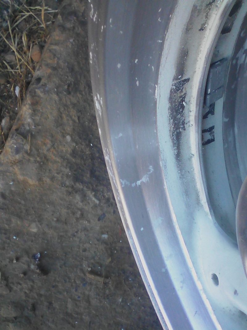

salut tout le monde
sa avance doucement
moyeu soudé nickel la jante a pas bougé d un poil
décapage du bord de jante pour pouvoir les polir par la suite
preparation du moyeu pour mise en peinture en gris anthracite
et enfin polissage du bord de jante
décapage
le mien a moi - Page 3 Img_2077
le mien a moi - Page 3 Img_2078
ébauche du polissage
le mien a moi - Page 3 Img_2079
le mien a moi - Page 3 Img_2080
ce que sa devrais donner une foi fini
le mien a moi - Page 3 Img_2081
le mien a moi - Page 3 Img_2082

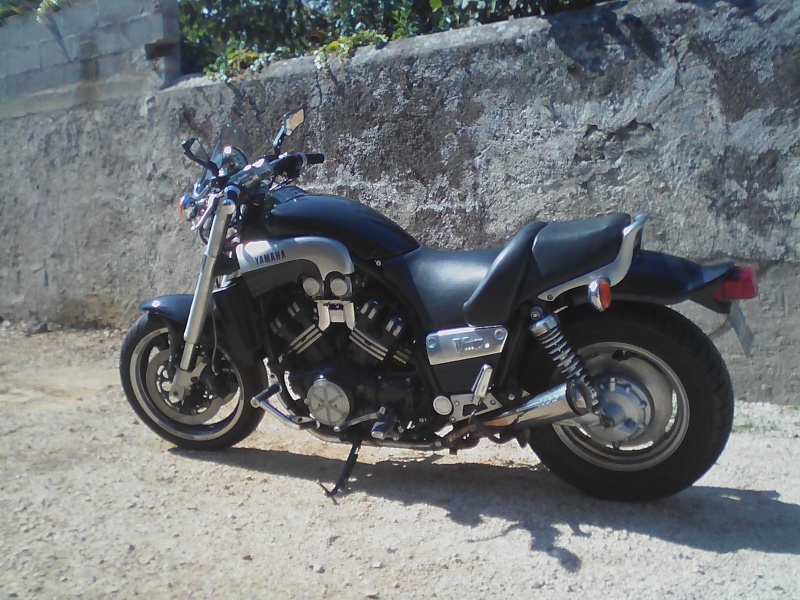

voila c est fini
je n es pas pu rouler encore avec pour voir se que sa donner vue le temps de merde qu il fait se week end
le mien a moi - Page 3 Img_2010
le mien a moi - Page 3 Img_2011
le mien a moi - Page 3 Img_2012
le mien a moi - Page 3 Img_2013

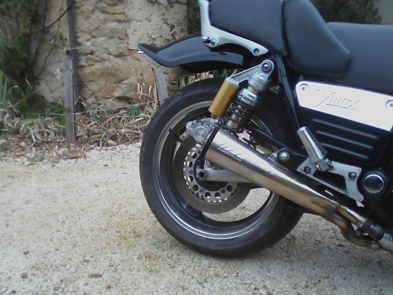

MessageSujet: Re: le mien a moi   le mien a moi - Page 3 EmptyDim 29 Nov 2015 - 19:16
reçu mes amortisseur arrière de 1300 xjr
montage du train arrière fini et premier teste sur route
ras a par la plaque d immat qui c est fait la belle
j ai pas trop envoyé vue l état des route en ce moment
mais déja il y a du mieux
le mien a moi - Page 3 Img_2016
le mien a moi - Page 3 Img_2017
le mien a moi - Page 3 Img_2018
le mien a moi - Page 3 Img_2019
MessageSujet: Re: le mien a moi   le mien a moi - Page 3 EmptyDim 29 Nov 2015 - 20:40
Il y a un truc bizarre quand on voit l'AR, elle ne serait pas trop haute du cul? Le garde boue est très éloigné, trop.
turbo 38
turbo 38
Localisation : isere
Style moto : 1200 vmax 93
MessageSujet: Re: le mien a moi   le mien a moi - Page 3 EmptyDim 29 Nov 2015 - 21:07
bin c est d origine dom
