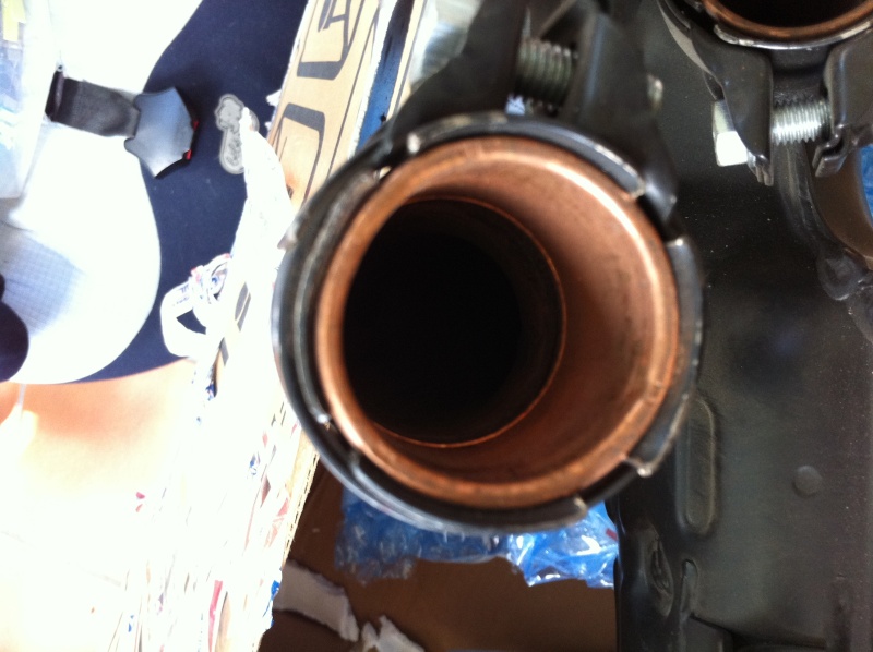

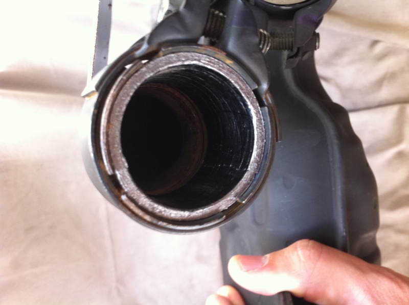

Ca y est j'ai reçu mes grosses sorties, une de 86 et une plus récente; elles sont rigoureusement identiques à un détai prés: la bague intérieure située à l'extrémité d es quatre points de raccordement au collecteurs sont en laiton pour les1986 et en alliage métal pour les autres (cf photos) lesquels me conseillez vous d'installer?
Merci
Pots grosses sorties - Page 3 Photo_11
Pots grosses sorties - Page 3 Photo_10
Pots grosses sorties - Page 3 Empty
MessageSujet: Re: Pots grosses sorties   Pots grosses sorties - Page 3 EmptySam 23 Juil 2011 - 15:51
je préfère la deuxième en cuivre! wink3

je viens de recevoir les miennes des US
Pots grosses sorties - Page 3 Img_3227
Pots grosses sorties - Page 3 Img_3228
Pots grosses sorties - Page 3 Img_3229
Vous en pensez quoi ?
