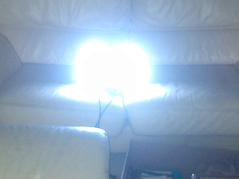

Moi je les ai branchés sur la veilleuse mais c'est vrai que cela demande un peu plus de travail!
Jai l'impression que sur mes angel eyes yl y avait un truc en plus sur les fils électriques, comme deux diodes de couleur bleu grat grat grat
Montage Angel Eyes Hpim1510
