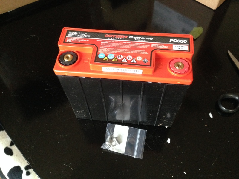

Soit: Acheter une batterie neuve de bonne marque.

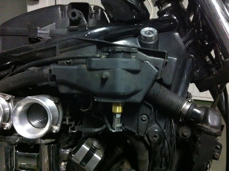

Changé le Thermocontact pour un base température

Retiré la grille deco du radiateur pour revenir à la grille d'origine.
Après ces petites modifs faite en 2014 voilà mes constatations après 7 mois de roulage par des température élevé ces derniers temps
De nombreuses balades dans Paris et sa banlieue, sur les route de provinces avec le club, arsouille sur le circuit Carole avec les copains  yahoo lors des Runs au Pechereau lol2
Plus aucun problèmes de surchauffe lol2
