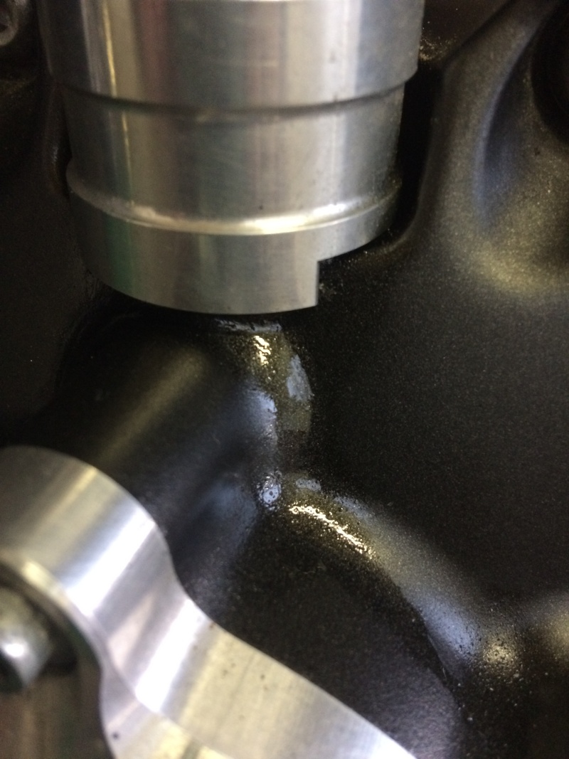

| voici mon problème ptite fuite sur bras oscillant juste besoin d'un avis si peux faire moi même si pas compliquer car moi et mécanique ou je doit emmener chez YAM ? ________________________________ a consommer sans modération | |

| c est le bouchon du reniflard de pont qui merde. soit joint HS (vu que c'est pas celui d'origine), soit t'as roulé trop vite ! ________________________________ [i]c'est parce que la vitesse de la lumière est plus rapide que celle du son, que certains paraissent brillants avant d'avoir l'air con...[/i]

| merci SEB je vais regarder le joint si je devise çà va fuir beaucoup ? et est ce que j’aurais besoin de tout refaire niveau huile ! ________________________________ a consommer sans modération | |

| super SEB du coup si je mais la moto en verticale je peux changer le joint sans faire de vidange si bien tout compris sur l'autre post ! ________________________________ a consommer sans modération | |

| tu peux même la laisser sur la latérale, le niveau d huile ne remonte pas jusque là normalement... ________________________________ [i]c'est parce que la vitesse de la lumière est plus rapide que celle du son, que certains paraissent brillants avant d'avoir l'air con...[/i]

| ok et le joint chez n'importe quel concession YAM ? ________________________________ a consommer sans modération | |

| Peut être que ton niveau d'huile de "pont "est trop haut... ________________________________ Support pour

Non s'était bien le joint de reniflard | |
