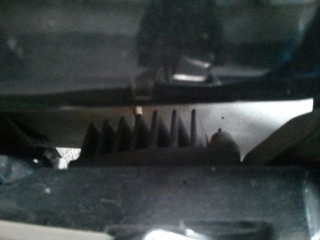

| J'ai regardé vite fait ce matin derrière le cale-pied gauche, j'ai l'impression d'avoir déjà le modèle à ailettes. Si c'est bien lui qui est mort (et pas le stator...) je pense que je vais passer mon tour sur le modèle pas cher qu'on trouve sur ebay et mettre le prix... si ma batterie n'en est pas morte, après tout, un régulateur c'est le prix d'une batterie.
Donc ce week-end: - recharger la batterie - controle des résistances du stator - control des tensions stator et charge moteur tournant, à différents régimes
Et je saurai ce qui cloche, normalement...
Sinon, en rechargeant la batterie régulièrement, je peux rouler comme ça en attendant que la pièce arrive ? J'imagine que oui, vu que je roule depuis une semaine sans soucis. Juste remettre un coup de jus après chaque sortie... | |

| Ah ouais, pas con le coup de la soudure. Juste faire gaffe quand on manipule un fer à souder juste au dessus du réservoir d'essence ^^
Je vais essayer. | |

| Un fer à souder, des bobines d'allumage, des cables 12V qui fondent parfois, tout çà à proximité du réservoir c'est kif kif... | |

| - Dom a écrit:
- ChtiNono a écrit:
- Bon j'ai refait des mesures
Aux bornes de la batterie: OFF: 12,95V Contact, feux éteints: 12,64V Contact, feux allumés: 11,99V ON, 1000RPM: 13,54V 2500RPM: 12,64V
Mais dans le doute j'ai pris la tension sur les cosses en sortie du régulateur (sans les débrancher du circuit) et là, surprise: 1000RPM: 14,2V (+0,7V par rapport à la batterie) 2500RPM: 13,3V (+0,7V aussi)
Je vais fouiller de ce côté. presque 1V perdu sur 20cm de câbles, ça me paraît un peu gros ?? Un petit coup de soudure pourra aider : http://vmaxoutlaw.com/tech/crimp.htm Bon! Du mieux, du bien mieux. Un coup de soudure, du nettoyant contact dans tous les branchements au tour de la batterie (redresseur, fusible, bobines, etc...) et une nouvelle batte rie:OFF: 12,85V100RPM: 14,1V (+0,6V par rapport à avant)2500RPM: 13,7V (+1V !!!)Je vais surveiller tout ça après chaque sortie, mais mon ancienne batterie était vraiment HS. Du genre à perdre 0,2V après une charge complète chaque fois que j'allumais juste les feux quelques secondes...Je touche du bois ! | |
