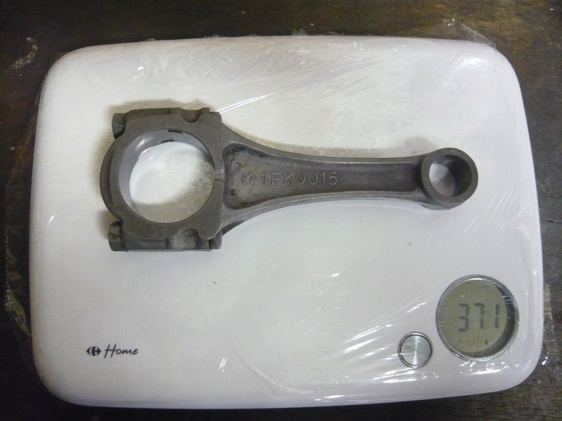

| petit contrôle du poids la doc donne 373 gr la tolérance en générale est +/- 5 gr       le résultat m'étonne peu je m'y attendais vu qu'elle ne sont pas de la même série il faudra prévoir une mise au poids avant le remontage, à voir avec la quatrième que je garderai, la plus légère déterminera la cible | |

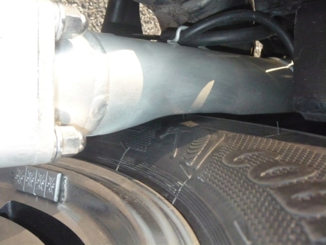

| montage des big foot aujourd'hui ya pas à dire ça change tout je trouve que ça lui donne une sacrée gueule et j'ai pas pu m’empêcher de tester même si il faisait po chaud du tout le peu que j'ai roulé on dirait que j'ai changer de bestiau  j'adore      vu de près le 170 fait plus maousse sans faire énorme  par-contre ça passe à quelques mm du bas oscillant  j'ai bien-sur profité du démontage pour tout nettoyer nickel jusqu'au petit détail l'entraineur du compteur qui était noir et gris métal un peu crado après un décapage et un brossage ça fait plus jouli  | |

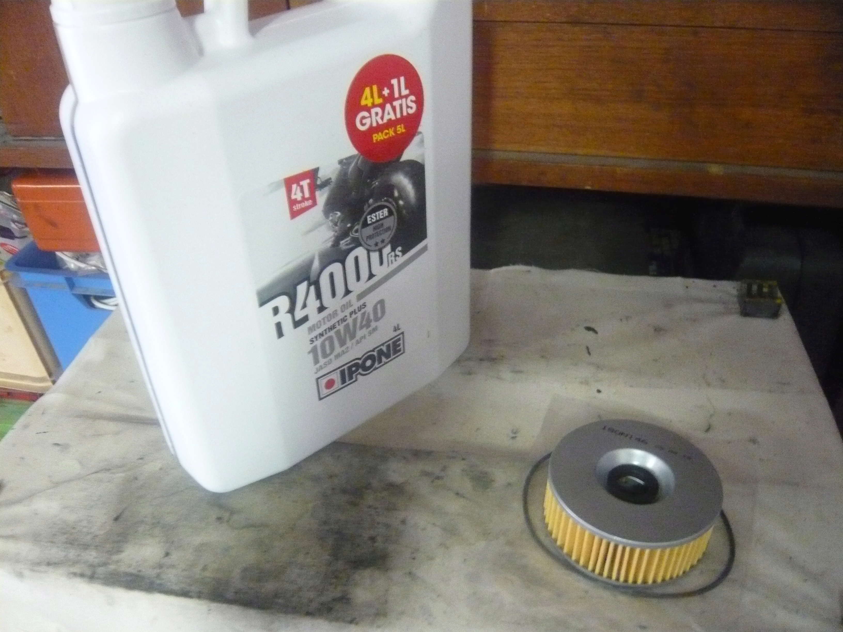

|  je continue à préparé mon petit matériel reçu récemment -un compresseur de segment -une dynamo précise 5-50nm KS TOOL -les douilles augmentateur 1/2 et réducteur 1/4 FACOM pour utiliser toute les tailles, la clé est en 3/8  -un pot de graisse molybdène pour le remontage -et un petit pot de noir satin pour mettre un petit coup de propre au moteur quand je ferrai les travaux si tout va comme je l'ai prévu le mois prochain je devrai pouvoir me permettre de commander les pièces il a fallut épargner, environ 600€ chez partzilla et donc de me mettre sérieusement au boulot  impatiens d’attaquer et surtout d'avoir un bestiau sans problème en attendant je roule quand même malgré ce p... de tic tic moteur hier un peu de douceur j'ai fait un petit tour histoire de roder mes pneus c'est top la moto a vraiment changé, certes mes anciens étaient vieux, sec, carré je sens que ça accroche maintenant, et enfin j'ai plus confiance je me chiais un peu dessus avec les anciens  | |

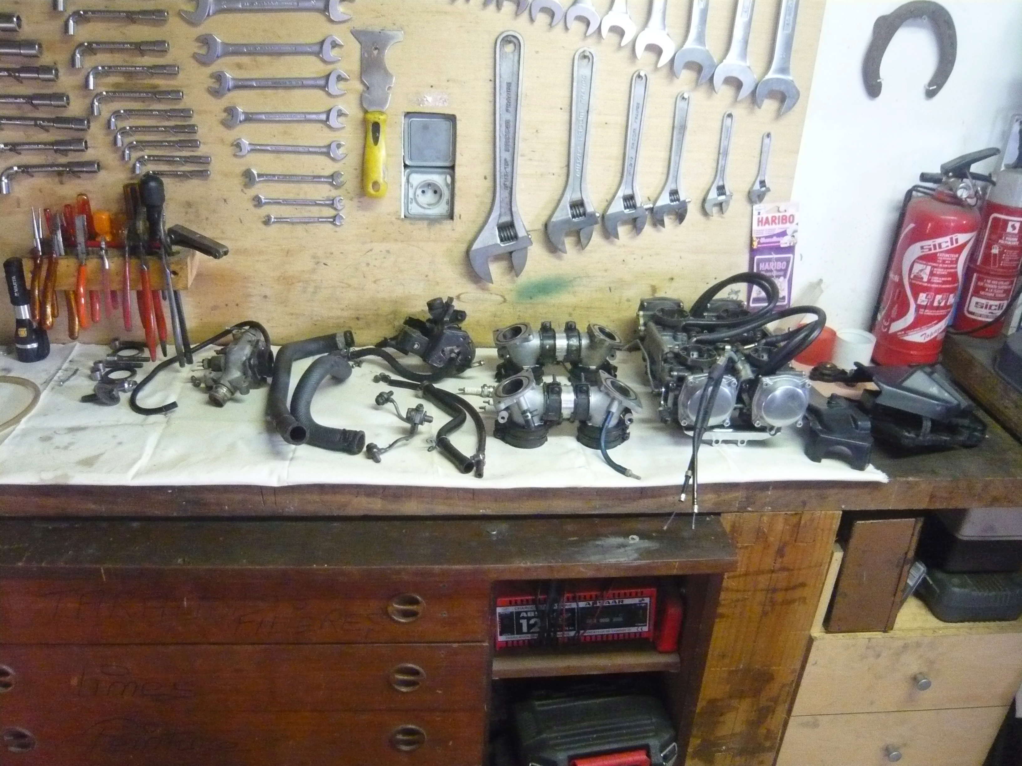

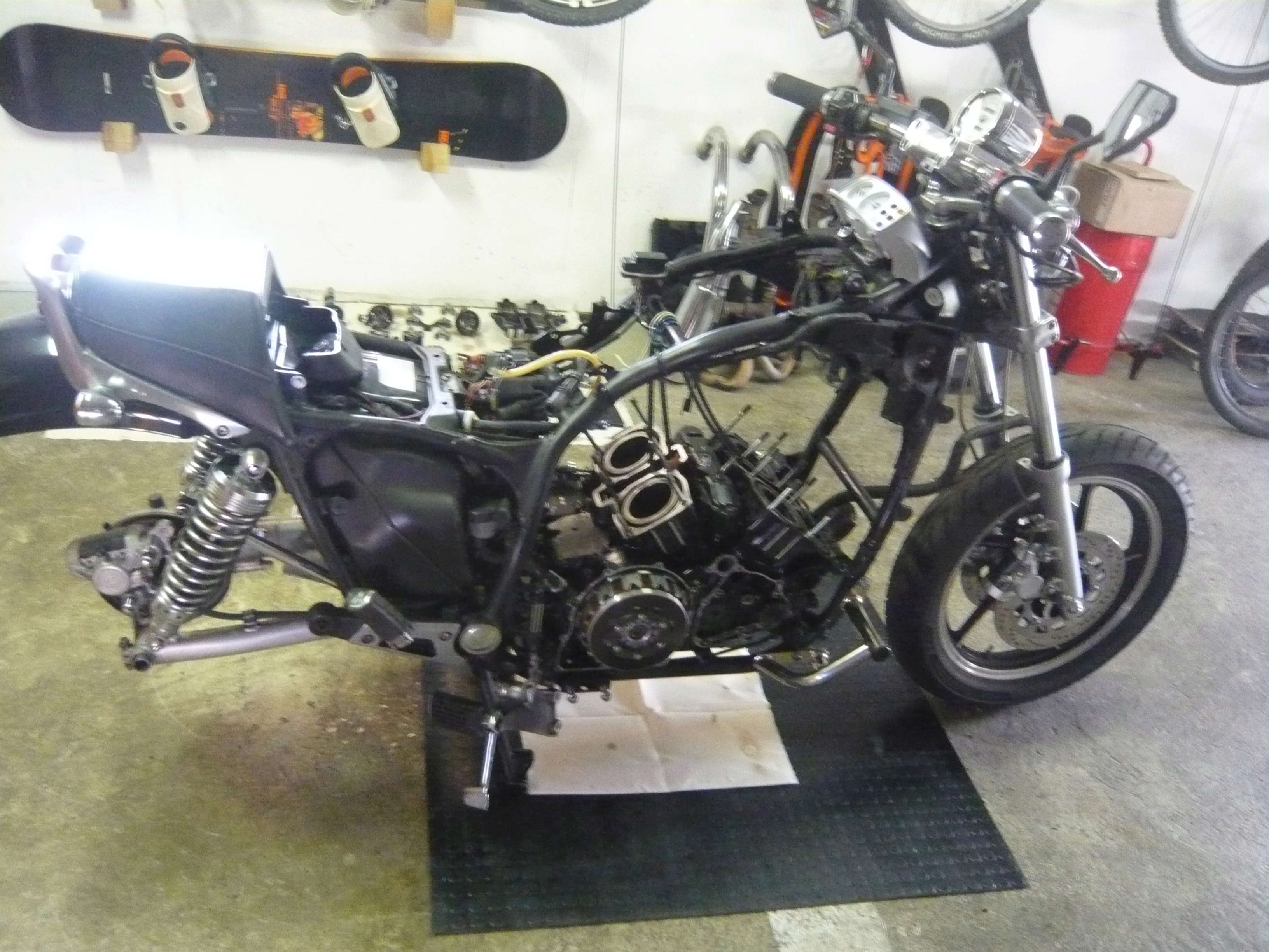

| aller c'est parti hier j'ai attaqué la réfection du moteur de mon molosse  on commence par vidanger tout les fluides, rinçage du circuit de refroidissement, puis on fait un peu de place démontage du radiateur, des durites, les échappements et admission   après une journée de boulot il ne reste plus grand chose     le puzzle a pris place dans le garage vue ce qu'il m'était arrivé je m'attendait à avoir des surprises au démontage  pas de grosses découvertes, du joint bleu de partout, tout ce qui avait été démonté avant ont été recollés sans changement de joints, il manquait quelques pions de centrage et les serrage étaient assez fort sur certaines pièces bref cette semaine grosse commande de pièces en attendant j'ai pas mal de préparation à faire, nettoyage des pièces et plan de joints, peinture du moteur une chose bizarre un des patin est courbé  pourtant ils devrait être identique encore un bourrinage des anciens travaux je pense la suite bientôt fo pas trop trainer il commence à faire bien beau j'ai envi de pouvoir enfin profiter de la bête  | |
