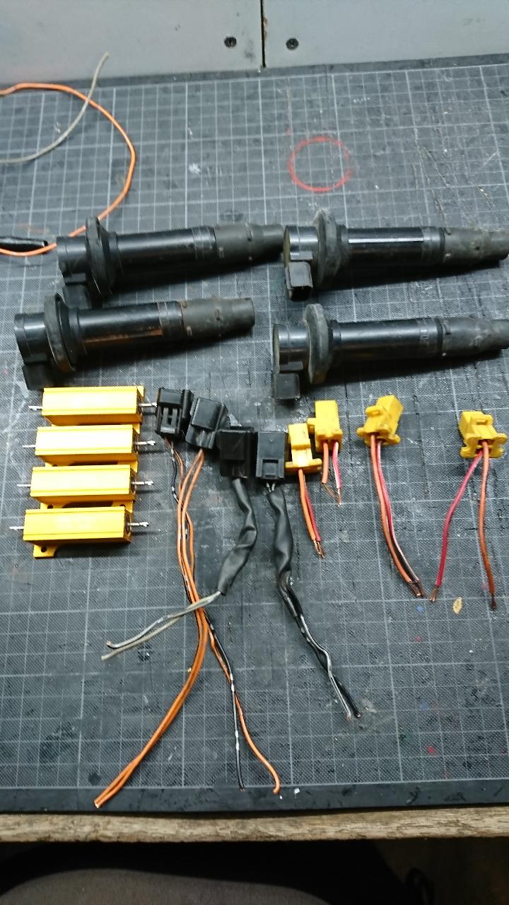

Je me suis donc lancé dans la confection de 4 bobines crayons avec l'aide de Quasar
J'ai donc acheté 4 résistances de 1.2 ohm en 50w, et 4 bobines crayons de Yamaha R1 de 1999-2002 avec les connectiques qui vont avec.
A l'aide... Dsc_6122
A l'aide... Dsc_6123
J'ai donc testé mes 4 bobines crayons avec ohm mètre (20) et j'avais +/-9.40 sur les 4.

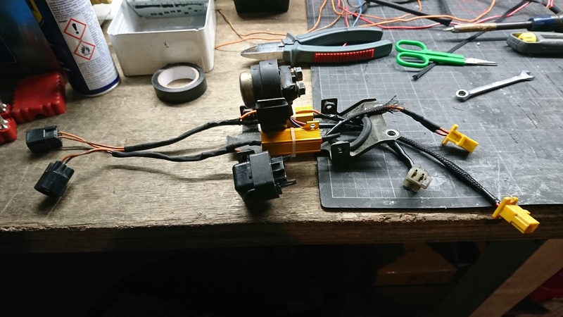

Donc une fois tout monté, je mets le contact, la pompe s’amorce.
J'avoue ne pas être serin avec le montage des bobines crayons, :huh: mais j'ai acheté tout comme le tuto. wink3
Coup de démarreur un peu faiblard et la moto ne démarre pas, mais une petite fumée sort du coté de la clef de contacte.Je coupe le contact directement, fais le tour de la moto et rien, même pas une petite odeur de cramé.
Je remet le contact, la pompe s'amorce coup de démarreur toujours rien et plus de fume. Je tente une nouvelle foi toujours pareil mais la belle sent l’essence. Je regarde de l'autre coté de la moto et je me rends conte que quand je tourne la cléf l'essence sort par les deux durites de droites mais pas du coté gauche alors que je suis sur la latérale???
Je déconnecte une par une les bobines crayons pour faire un essai pour voir si il y a des étincelles au bout et oui pour les 4, mais les étincelles ne sont pas très vives je trouve.

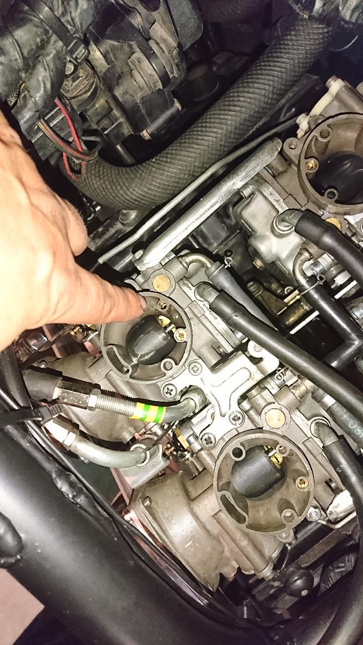

tu as des pointeaux bloqués ouverts, ce qui noie les carbus et ca dégueule...

J'ai démonté ma boite a air et j'ai les cylindres 2,3&4 plein d'essence et le 1 complètement sec.
Pour les 3 & 4 l'essence sort par les trops pleins et le 2 par ce petit trou.
Ok pourtant je n'avais pas ce problème avant. J'ai fait un nettoyage complet de la rampe (ultracons......)
On est d'accord avec le mécanisme de la cuve?
Quand on tourne le contact, la pompe envoie l'essence dans les carbus, la cuve se remplit le niveau d'essence monte, le flotteur monte aussi et fait glisser le pointeau dans le puits et donc ferme le fond du puits, ce qui empêche normalement que l’essence sorte par les durites de trop plein.
C'est bien ça?
Donc moi mon problème c'est que le pointeau ne glisse pas au fond du puits?
Si c'est ça c'est bizzard, mais bon c'est pas comme si je ne savais pas démonter ma rampe, ça va faire 4 fois en deux semaines  bouh

Bon j'ai vu sur un autre forum qu'il fallait que le flotteur soit à l'horizontale. Donc j'ai tout démonter ce soir et mes flotteurs étaient complètement déréglés. Les flotteurs touchaient carrément les cuves.
J'ai donc tout cale comme ça, après j'ai tout refermé et j'ai pris une durite que j'ai branché directement sur l'arrivée d'essence d'un carbu. J'ai soufflé et l'air passait. Donc j'ai fait la même chose mais avec le carburateur à l'envers, et la l'air ne passait pas. J'ai donc répète ces deux étapes sur les 4 carbus et même résultat. Je remonterai la rampe sur la belle jeudi pour essayer de la démarrer.
