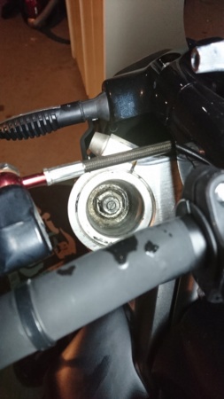

 | Sujet: Re: Longueur fourche inversée Lun 18 Mar 2019 - 16:11 | |
| Suite à ma petite visite sur le salon de Lyon ce dimanche, et après avoir discuté avec le propriétaire d'un très beau vmax qui d'après certain se nommerait Patrick, je poste ces quelques photos pour avancer sur mon problème.      Pour information, j'ai pris la profondeur de la base de la vis de réglage de ma fourche au sommet de mon té et il y a 6cm. Mes tés de fourches ne sont pas droit, ils ont une forme de v vers l'avant. Voilà, donc si vous avez une piste à me donner sans être obligé de passer avec des tés déportés...... Merci. | |
