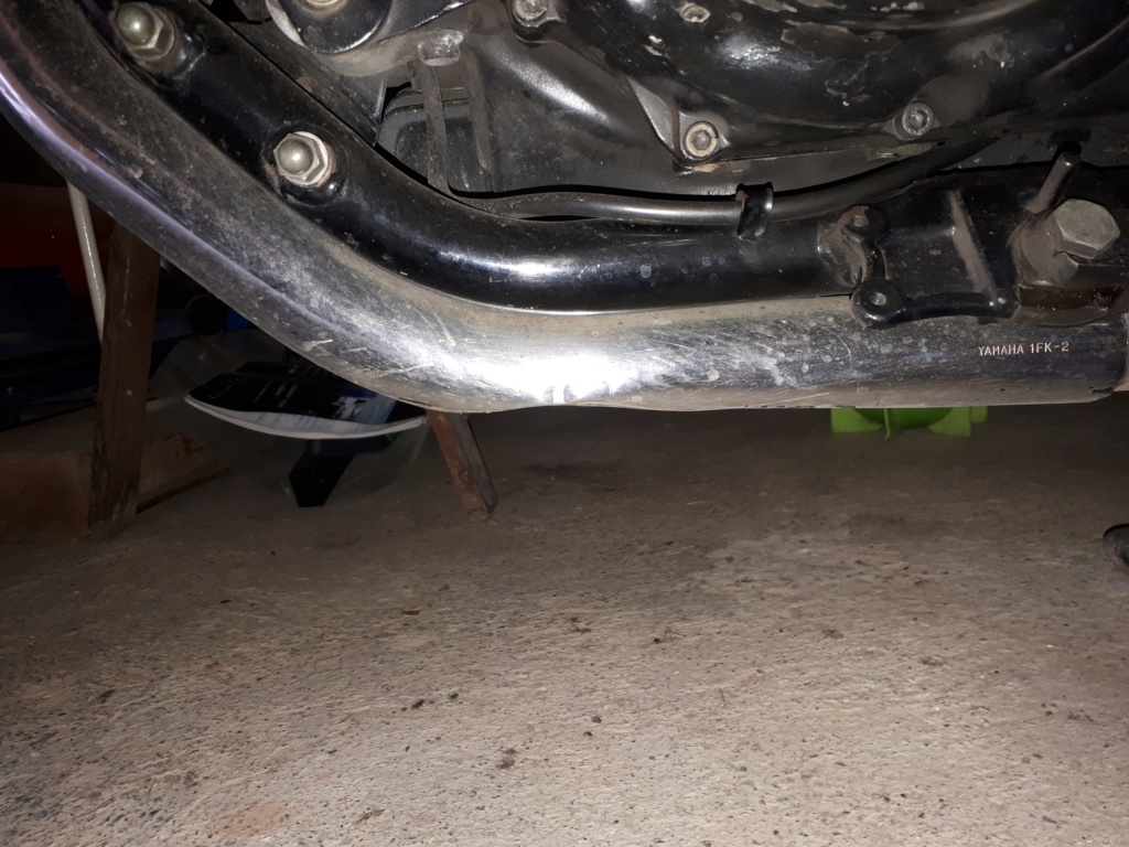

| Bonjour a tous, voilà mon questionnement. J'ai depuis que j'ai acheté mon Vmax 1200, le collecteur avant gauche qui est pas mal écrasé suite a une descente de trottoir je pense ou un truc comme ça. Donc forcément les gaz partent moins bien, est ce que quelqu'un a déja éssayé de faire redresser cela? J'entends parler de collecteurs cloisonnés, c'est a dire? Une double peau sur la surface de toute la pièce? Et j'entends parler aussi de collecteurs gros débit, je n'ai pas trouvé cela sur le net. Mon Vmax, un 87 complétement stock avec pots grosses sorties.   | |

| Bonjour, est ce que quelqu'una essayé cela? https://www.ebay.fr/itm/Collecteur-avant-balance-en-Acier-Chrome-Pour-VMX1200-V-MAX-1984-2007/162876148491?hash=item25ec2ccb0b:g:FuYAAOSwp-Rab0Pa Existe t-il plusieurs dimensions de tubes de collecteurs, standart, grosses sorties? Merci pour vos retours. | |

| Les collecteurs d'origine sont en effet doublés, pour éviter de se brûler dessus. Les tubes internes, ceux qui contiennent les gaz d'échappement, sont donc plus petits. J'ai des collecteurs avant Delkevic sur ma 1200. Comme leur nom l'indique, ils sont "adaptables" : un peu trop courts, les tubes de la gamelle ne rentrent pas bien. Il a fallu sangler le tout pour que ça tienne, le temps de tout serrer. Pour des collecteurs "gros débit", Dom vient d'en monter sur sa moto. En faisant une recherche sur le forum, tu devrais trouver les informations qui t'intéressent.  ________________________________  | |

| De vrais gros collecteurs 4 en 2, ca ne se trouve qu'aux US, Voir Marks Exhaust et Voodoo. ;) | |

| Merci pour vos réponses Donc, gros collecteurs= changement ligne complète. Je souhaite la garder stock, donc je vais rester sur de l'adaptable, ou voir les prix yam us. | |
