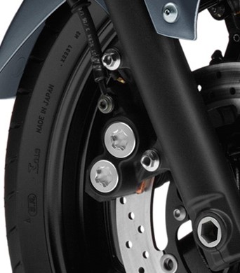

| Bonsoir tout le monde, Comme je viens de changer les étriers et le maître cylindre avant sur la 1200, et que j'ai plutôt bien potassé le truc, je vous livre le fruit de mes recherches, ça pourrait servir. Comme beaucoup de monde, je me suis décidé pour des étriers "type" R1, à quatre pistons, avec des bouchons à empreinte en étoile : ![Maître cylindre et étriers avant pour fourche 43 Yamaha-162932-2012-yam-tdm900-eu-mds-det-005](https://i.postimg.cc/SQXFsk0C/yamaha-162932-2012-yam-tdm900-eu-mds-det-005.jpg) L'avantage, c'est qu'on les trouve facilement, et que ça se monte sans adaptation. Et comme ils sont monoblocs, c'est plus rigide. Pour le maître cylindre, j'ai décidé, en plus d'en prendre un plus moderne, de réduire la taille du piston, pour obtenir plus de souplesse et un bon mordant avec une moindre pression sur le levier. Pour information, le diamètre du maître cylindre d'origine est de 5/8 de pouce, soit 15.875 mm. Presque 16 mm, quoi. J'ai choisi de descendre à 14 mm, mais d'autres préfèreront certainement un levier un peu plus dur en optant pour du 15 mm. Quelques contraintes supplémentaires, concernant le maître-cylindre, je voulais qu'il ressemble le plus possible à l'origine. Pas de bocal en plastique séparé, donc. Et bien qu'il soit possible de faire une adaptation, j'ai voulu qu'il soit équipé d'un support de rétroviseur. Et pour les étriers, je les voulais gris, mais il semble assez facile de faire sauter la couleur, si comme moi le bleu ou le doré ne vous plaisent pas. Alors, du coup, sur quelles motos peut-on prélever les pièces ? - Code:
Modèle MC Étriers ***************************************************************** ++ BT 1100 2001 - 2004 14 30.2 + 27 B /+ BT 1100 2005 - 2007 15 30.2 + 27 B ++ FJR 1300 2001 - 2002 14 30.2 + 27 G /+ FJR 1300 2003 - 2005 15 30.2 + 27 G -+ FJR 1300A 2003 - 2005 16 30.2 + 27 G -- FJR 1300 2006 - sretro non -+ FZ1 2006 - 2015 16 30.2 + 27 G -- FZ6 2004 - 2007 16 flottant -+ FZ6 2007 - 2009 16 30.2 + 27 G -+ FZ8 2009 - 2016 16 30.2 + 27 J/G ++ FZS 600 1998 - 2003 14 30.2 + 27 B ++ FZS 1000 2001 - 2005 14 30.2 + 27 B -- MT01 2005 - 2006 bocal radial /+ MT07/Tracer 2014 - 2017 15 30.2 + 27 G /- MT09/Tracer 2013 - 15 radial /- MT10 2016 - 15 radial -+ TMAX 500 2008 - 2011 15 sretro noir 30.2 + 27 J -+ TMAX 530 2012 - 2014 15 sretro noir 30.2 + 27 G -- TDM 850 1991 - 2002 14 sretro flottant ++ TDM 900 2002 - 2012 14 30.2 + 27 B/G -- VMX 1200 1986 - 1992 5/8 = 15.87 45.4 -- VMX 1200 1993 - 2003 5/8 = 15.87 33.96 + 30.23 -- XJ6/Diversion 1992 - 1997 14 sretro flottant -- XJ6/Diversion 2009 - 2013 16 2 pistons -- XJR 400 R 1993 - 2000 5/8 = 15.87 flottant -+ XJR 400 R 2001 - 2007 14 sretro 30.2 + 27 B ++ XJR 1300 1998 - 2003 14 30.2 + 27 B /+ XJR 1300 2004 - 2012 15 30.2 + 27 B/G -- XJS 900 1995 - 2003 14 sretro flottant /+ XSR 700 2016 - 2018 15 30.2 + 27 G /- XSR 900 2016 - 15 radial -+ XTZ 1200 2010 - 16 30.2 + 27 J -+ XV 1700 2002 - 2008 custom 30.2 + 27 G -+ XV 1900 2006 - 2012 custom 30.2 + 27 G -+ YZF 600 T4 1996 - 2003 bocal 30.2 + 27 B -+ YZF 1000 1996 - 1998 bocal 30.2 + 27 B -+ YZF R1 1998 - 2003 14 bocal 30.2 + 27 B -- YZF R1 2004 - bocal radial Légende, au cas où : - 30.2 + 27 : modèle d'étriers recherché. - G/B/J : couleur des bouchons. Respectivement gris, bleu et jaune. - custom : maître cylindre gris, avec un bon gros levier bien épais, bien "custom". - flottant : étriers flottants à deux pistons juxtaposés. - radial : étriers à fixation radiale. Incompatible. - sretro : sans support de rétroviseur. On notera au passage que les étriers recherchés ont des pistons plus petits (2 x 30,2 mm + 2 x 27 mm) que les étriers d'origine (2 x 33.96 mm + 2 x 30.23 mm). Comme quoi, il n'y a pas que la taille qui compte. ![Laughing](/users/2512/28/94/50/smiles/338508.gif) ________________________________ ![Maître cylindre et étriers avant pour fourche 43 Stop-faute](https://2img.net/h/informatiquefrance.free.fr/stop-faute.jpg) | |
