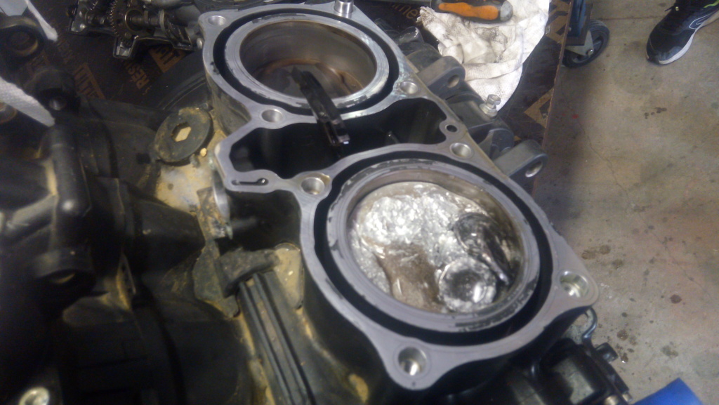

MessageSujet: Re: Grosse panne 1700   Grosse panne 1700 EmptyDim 13 Oct 2019 - 22:09
Peu être ça!?
Grosse panne 1700 Img_2010
Grosse panne 1700 Img_2011
mais aaayyyeuuuh ! star
qu'est ce que tu lui a fais a ton pov'moteur ?

Merci ,mais en fait c est la pompe a huile qui as lacher donc grosse galere ,des que j ai des news je
ferais un petit resumer car la ,le vmax et moi on est un peu en froid en  ce moment

Bon me revoila donc le vmax vas finir a la casse car yam me mets une belle carotte et j en ai marre donc direction la casse. Le vmax plus jamais modele 2009 j ai fait 500 km et j ai perdu 12000 balles une belle merde sur ce , salut ....

Bizarre quand même, je n'ai jamais vu ça en 10 ans de roulage avec un 1700, les seuls qui ont cassé, c'est suite à une surchauffe, ou soupapes pas réglée.

Elle avait subit le rappel pour la pompe à huile ?

Oui elle as ete rappelle j ai eu deux confirmation de 2 concessions seb .
Elle as ete mal monter c tous ,expert et tous le toutime mais rien coter prise en charge .
