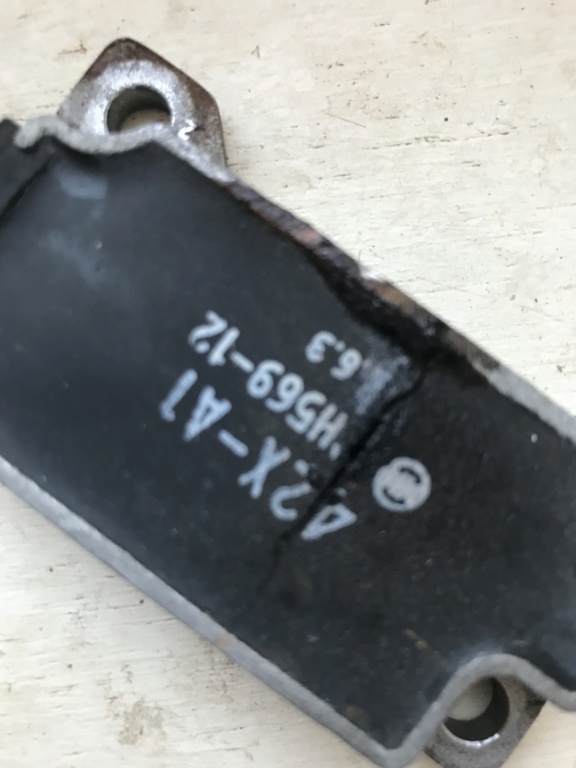

Salut tout le monde.
comme beaucoup, je suis à la maison et je me repenche sur mon VMAX.
lors de mes dernières sorties, j'ai eu pas mal de soucis, cale a chaud redémarre pas de suite (attente 30 minutes)
j'ai changé mes cables de masse pour des plus gros ...
et c'est la que ca commence a tomber de plus en plus en panne.
1 ere aventure, je démarre, je roule, je rentre ... le lendemain je vais pour refaire un tour, rien. Mais rien de rien, je démonte ma selle, mesure la batterie 5,3 volts
je remet en charge, impossible de charger la batterie au dessus de 6 volts
donc j'achète une autre batterie, la prépare ... je la monte, la moto démarre, et la je fais le gros con, je suis content je fais un tour, tout va bien.
gros con pourquoi , ben parce que comme ca marche , je teste rien.
bilan, le lendemain en rade, la batterie à 2,3 volts donc 150 balles de perdues.
j'ai une batterie de voiture dans mon garage, j'essai avec des cables mais ca démarre pas parce qu'un peu faiblarde donc je la met en charge.
en attendant,
je relis les tutos, les pannes possibles les messaventures de tous et donc je démonte mon cale pied gauche pour regarder la gueule du régulateur en attendant que ma batterie externe charge.
et la voila ce que je trouve
Mes problèmes d'elec ... enfin le bout du Tunnel Regula10
bon ben je dois avoir le coupable ...

c'est clarinette ! il est mort de chez mort.

Achètes un modèle 98=> à ailettes, ils durent plus longtemps.
Si tu veux bricoler il y a d'autres modèles plus intéressants à monter ailleurs sur la moto ;)
