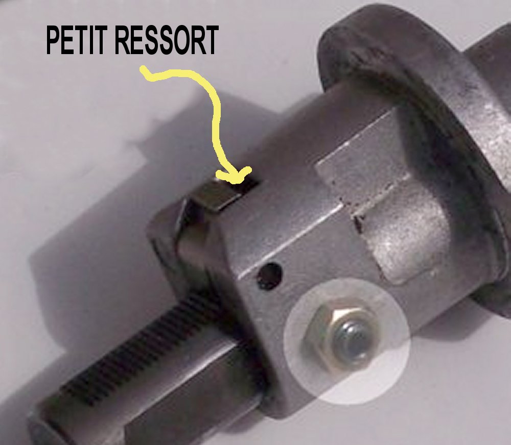

Pour le tendeur en plus des crans ne pas oublier le petit ressort qui s'affaiblit, ce qui a pour effet: mauvais verrouillage du poussoir et usure des crans.

Je parle pas du gros ressort " pousseur ", mais du petit qui maintien le cliquet bien verrouillé sur le piston. (j'ai eu ce problème).
Bruit Moteur Image112

Ah effectivement, pour celui-ci c’est plus compliqué…
