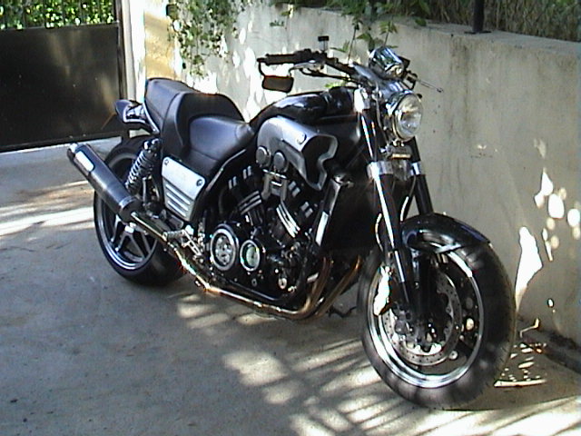

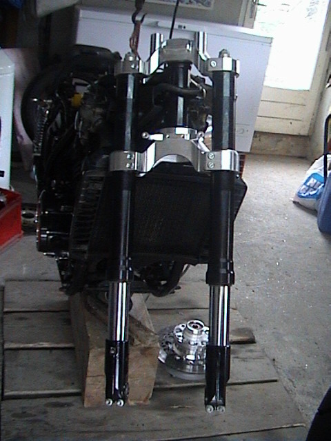

| Pour ma part, après avoir testé les T déportés et droit, puis déportés avec rallonge je peux vous dire que l'important est de conserver la même garde au sol, cela permet de maintenir l'assiette de la moto (donc l'angle de chasse). Si vous montez une fourche trop courte, la moto et plus sensible au guidonnage, c'est dangereux, mais elle est plus maniable en ville et à basse et moyenne vitesse. J'ai monté du GSXR, du RSV, du R1, du YZF 750, je roule plutôt fort d'après mes collègues, et avec un bon réglage en compression, détente, et sans changer d'huile, je n'ai jamais talonner!!! Fourche RSV 1000   Sans les réhausses, je subissait le guidonnage très souvent, grosse frayeurs!!! Après, j'ai monté des réhausses. GSXR 1100 un peu plus longue, mieux adaptée pour le max, parcontre freinage moyen! Donc adaptation d'étriers 6 piston de 750 YZF.  Fourche de R1 avec ralonges et T déportés, le top pour moi, freinage aux petits oignons, fourche réglable pour le Vmax sans changer d'huile, garde au sol correcte, pas de guidonnage, et loock des T déporté OTEC trop beau  , le pb est le prix des T  . (les réhausses sont maisons).  ________________________________ Support pour
