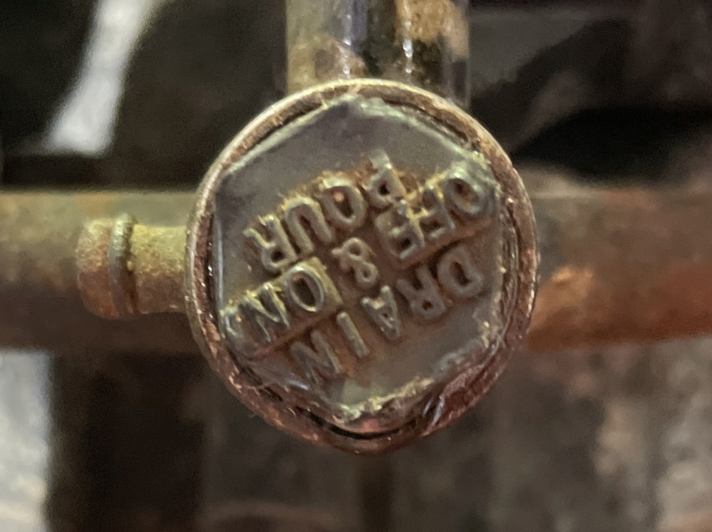

En revanche, comment savoir si il est dans la bonne position ? je n'arrive pas à lire ce qui inscrit dessus.

MessageSujet: Re: Clapet de vidange radiateur   Clapet de vidange radiateur EmptySam 8 Juil 2023 - 11:09
On et Off sont illisibles ?

Merci je ne savais ce que je devais pouvoir lire.
Après démontage du radiateur et de pas mal d'autres pièces, je peux lire Off = 2 heures et On à 8 heures.
Avec la photo en plus..
MessageSujet: Re: Clapet de vidange radiateur   Clapet de vidange radiateur EmptySam 8 Juil 2023 - 20:45
Salut
C'est simple pour rouler bille en bas , pour vidanger bille en haut.

MessageSujet: Re: Clapet de vidange radiateur   Clapet de vidange radiateur EmptyDim 9 Juil 2023 - 9:27
Salut Gégé,
Je remet une autre photo car la première a fait une rotation de 90° (je ne sais pas pourquoi).
Ce que tu appelles la bille est l'espèce de tétine qui se trouve à 9 heures ? si c'est le cas la mienne n'est ni en position de roulage et ni en position de vidange.

MessageSujet: Re: Clapet de vidange radiateur   Clapet de vidange radiateur EmptyDim 9 Juil 2023 - 10:02
Bill a écrit:
Salut Gégé,
Clapet de vidange radiateur Img_0411
Salut,
non ça c'est la vis de blocage
voici la bille
Clapet de vidange radiateur 010
Clapet de vidange radiateur 0010
Clapet de vidange radiateur 00010
Gégé

MessageSujet: Re: Clapet de vidange radiateur   Clapet de vidange radiateur EmptyDim 9 Juil 2023 - 10:27
Ok, les photos sont toujours les bien venues...
Effectivement, je vois bien des 2 logements pour la bille qui est actuellement vers le bas.
Il faut donc desserrer la vis de blocage pour créer un jeu, puis ensuite faire tourner l'ensemble (y a t'il un sens ?) avec une clé de 17.
L'ensemble est bloqué, je ne veux pas abimer la tête de vis de 17, je vais mettre du dégrippant WD40 et attendre un moment.
Maintenant que j'ai compris le fonctionnement il y a plus qu'à être patient.ouais
Je te remercie pour toutes ces précisions, bon dimanche.

MessageSujet: Re: Clapet de vidange radiateur   Clapet de vidange radiateur EmptyDim 9 Juil 2023 - 10:54
Non il tourne dans les deux sens
