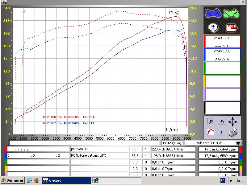

bon j'ai installé le PC5 j'ai pas encore reçu l'auto-tune, j'ai mis la Map evoluzione qui est conçue pour Vmax(filtre performance +boite air) avec l'exup déconnecté, pas moi. J'ai le filtre UFO + modif de la boite a air. En résumé, dans cette configuration la moto est beaucoup plus souple est linéaire( c pas forcement mieux), marche mieux dans le haut mais moins en bas et haut milieux. Le son aussi change, plus feutré(j'aime moins). Conclusion j'espere que l'auto tune corrige le tire sinon un reglage sur banc s'impose dans la mesure ou une Map correspondant a ma config n'existe pas vraiment. (qu'est ce qui fond chez dynojet) pourtant la modif filtre+ boite a air est super courrante. A suivre

[url=Tout sur le Power Commander 5 Dynojet / Shifter / AutoTune - Page 2 Pc5_vo10]Tout sur le Power Commander 5 Dynojet / Shifter / AutoTune - Page 2 Pc5_vo10[/url]
VOILA le résultat d une chaude après midi de mise au point avec le rois des épices (VOO).
PCV maps épicée par VOO et son assistant (moi meme) lol
merci VOO et happy birthday GILOU !!!!

Un seul mot
BRAVO
Le passage au banc c'est vraiment le meilleur moyen de régler un power commander OK c'est plus précis qu'une map
Localisation : 54
Tout sur le Power Commander 5 Dynojet / Shifter / AutoTune - Page 2 Empty
MessageSujet: Re: Tout sur le Power Commander 5 Dynojet / Shifter / AutoTune   Tout sur le Power Commander 5 Dynojet / Shifter / AutoTune - Page 2 EmptyMer 1 Juil 2009 - 9:14
Bravo, les courbes sont en 4ème ?
Question bruit ? est que la maréchaussée va tendre l'oreille à son passage...
