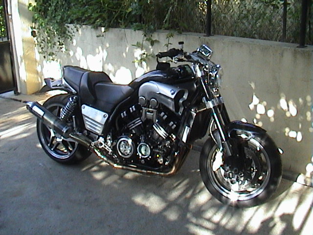

Tés Otec déportés avec fourche de RSV 1000
Voilà ce que ça donne...
Peut être une fourche pour notre Vmax sans trop de modif !!! Dsc00012
Peut être une fourche pour notre Vmax sans trop de modif !!! Dsc00011
