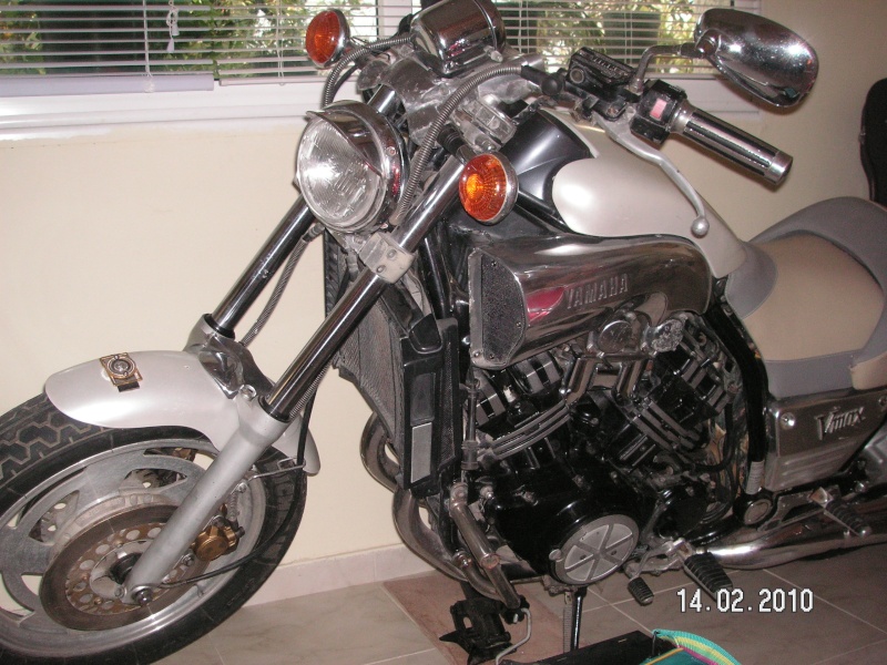

Salut à tous,
Encore Merci pour votre accueil !
Enfin comme présisé à la rubrique présentation, l'achat s'annonce trés proche.
yahoo
La machine n'est plus utilisée depuis 2 ans, elle est dans le salon d'un motard.
Il s'agit d'un V max blanc nacré, 50.000 KM, pneus état moyens, chromes en bon état, Stock (sur les photos bien sûr parceque je l'ai pas vu).
mes questions : 50.000 Km c'est beaucoup ? je sais que ça dépend de l'entretien mais je parle d'une façon générale , c'est beaucoup ou non vu la solidité et longeivité du V4 ?
A partir des photos, pouvez vous me donner votre avis sur l'année de fabrication ?
V Max Tunisie Pict3710
l'état générale est satisfaisant ou non ?
que dois je contrôler en premier lieu (surtout côté moteur) sachant que c'est mon premier V Max ?
Merci.
V Max Tunisie Pict3711
V Max Tunisie Pict3810
V Max Tunisie Pict3811

MessageSujet: Re: V Max Tunisie   V Max Tunisie EmptyMar 16 Fév 2010 - 13:04
C'est un model avant 93, fourche 40, simple freinage.
V Max Tunisie Vmax_c10

MessageSujet: Re: V Max Tunisie   V Max Tunisie EmptyMar 16 Fév 2010 - 15:25
Trés gentil pour la réponse, mais le problème est que le proprio m'a confirmé que le filtre à huile est de type cartouche (une recharge en carton).
Merci.
V Max Tunisie Empty
MessageSujet: Re: V Max Tunisie   V Max Tunisie EmptyMar 16 Fév 2010 - 15:35
Cela ne voudrait pas dire qu'il est de 1993 .
Gilou te dit qu'il est " avant " 93 !
Oui , c'est à peu près propre , sauf que tu nous ne disais pas combien tu l'achètes !
Cela est important - quand même no
En ce qui concerne le kilométrage : non ce n'est pas énorme no no !

MessageSujet: Re: V Max Tunisie   V Max Tunisie EmptyMar 16 Fév 2010 - 16:01
Merci pour la précision, mais je suis un peu novice en matière de V MAX: j'ai vu que le filtre en cartouche était pour les modèles conçus à partir de 1996.
En tout cas la procédure d'immatriculation en Tunisie est un peu flou pour les motos, vu que la date de première mise en circulation ne peut pas être prouvée facilement dans tous les cas (les factures d'achat émises en france ou ailleurs peuvent être perdues).
Le proprio me dit que sur la carte grise tunisienne mentionne 97 ou 98, pour moi c'est pas trés important, même au contraire le modèle d'avant 93 est bien plus puissant (si vous confirmez bien sûr).
S'ils vous plait quels points de contrôle devrais je faire attention au préalable ?

MessageSujet: Re: V Max Tunisie   V Max Tunisie EmptyMar 16 Fév 2010 - 16:20

V Max Tunisie Empty
MessageSujet: Re: V Max Tunisie   V Max Tunisie EmptyMar 16 Fév 2010 - 17:23
fourche 40mm = avant 93
jantes pleines = après 89
Bref, t'as le choix: 89, 90, 91 ou 92
Enfin, si la moto est toute d'origine (sauf la peinture), bien sûr!! Sinon, c'est de la triche.

MessageSujet: Re: V Max Tunisie   V Max Tunisie EmptyMar 16 Fév 2010 - 17:55
Au niveau de prix ( surtout avec la douane ) : c'est trop cher ( même 3000 ) à mon humble avis wink2

MessageSujet: Re: V Max Tunisie   V Max Tunisie EmptyMar 16 Fév 2010 - 17:59
Et pour bien se rendre compte de l'état de la machine, le mieux c'est de l'entendre tourner.
Va la voir avant de penser à l'acheter, sinon bonjour les surprises Smile

MessageSujet: Re: V Max Tunisie   V Max Tunisie EmptyMar 16 Fév 2010 - 18:11
en gros il faut surveiller si y'a pas de problème de la seconde qui saute, de cardan qui "sklong" de démareur qui n'entraine pas a tous les coups, et aussi la laisser chauffer et voir si tout va bien : 2 ans sans tourner ca peux parfois boucher les passages du liquide de refroidissement.
liste non exhaustive bien sur.

MessageSujet: Re: V Max Tunisie   V Max Tunisie EmptyMar 16 Fév 2010 - 22:10
Merci pour les conseils ! Mais Albend, un VMax dans un état pareil se vend à combien en France, je veux faire le rapprochement avec les prix pratiqués en Tunisie.
Sinon à quel prix tu me conseilles de le prendre, les autres aussi donnez moi votre avis SVP.

MessageSujet: Re: V Max Tunisie   V Max Tunisie EmptyMar 16 Fév 2010 - 23:13
perso ,suivant les éventuelles factures d'entretien fournit et si j'aimais la déco je mettrais entre 3 et 4000€
sous reserve d'un essai routier,bien sur...
j'ai payé le mien 2500€ 75000 km pneus et freins naze........
et attention au refroidissement ,comme dit le V Max Tunisie 90184 ,
car le mien était aussi resté 2 ans a l'arret et le circuit était completement bouché V Max Tunisie Affraid

MessageSujet: Re: V Max Tunisie   V Max Tunisie EmptyMar 16 Fév 2010 - 23:31
voir egalement si l'embrayage a été changé +capteur d'alumage+joint mécanique pompe a eau+membranes boisseaux.
pour ma part j'ai changé toute c'est pieces a 50000 kms.(en plus de la roue libre de demarreur)...
et surtout bien ecouter le bruit du moteur,voir si pas de bruit (jeux axes de pistons pied de bielles,coussinets....)...
je ne veux pas de decourager ,mais je suis passé par la et j'ai encore mal au ventre en pensant a la facture ....
le coup des reparations me coute presque plus chere que l'achat de la moto.

MessageSujet: Re: V Max Tunisie   V Max Tunisie EmptyMer 17 Fév 2010 - 6:41
Pas tourné depuis longtemps, voir si les membranes sont pas HS. V Max Tunisie Icon_pale
Si non, pour info, j'ai acheté le mien 50000 Km 3200 €. Ca veux non plus pas dire grand chose.
Si tu pars avec sans souci, c'est un prix corect, si t'as 2000 € de frais, ça l'est moins.
La peinture est pas d'origine, ça c'est sur (comme dit plus haut) regarde si les pots sont des petites ou grosses sorties.
Si tu bricoles un peu, tu peux te faire certaines choses pour pas cher et te faire plaisir avec cette machine. V Max Tunisie 127669

MessageSujet: Re: V Max Tunisie   V Max Tunisie EmptyMer 17 Fév 2010 - 8:59
Merci bien pierrot 84, mais STP c'est quoi la différence entre grosses et ptites sorties, c'est la performance qui differt ou bien juste le bruit ? il ya t'il des photos pour faire la différence ?

MessageSujet: Re: V Max Tunisie   V Max Tunisie EmptyMer 17 Fév 2010 - 10:40
Salut Anis hi !
En général un Vmax n'a pas vraiment un prix d'argus fixé comme les pluparts des autres moto Idea !
Enfin... théoriquement oui, mais beaucoup moins dans la pratique .
Le prix que tu annonce est plus au moins correct ( s'il l'approche le 3000 euros plutôt ) mais il faut que tu pense
aux différents frais aussi après ( comme ils te disaient plus haut )
- en faisant très attention de la traçabilité historique de la moto !
C'est tout de même pas pareil si ta chignole se date de 1993 ou du 1989 voir 88 !
Une immobilisation de plusieurs années n'est pas bon du tout pour la mécanique et entraîne des dépens
assez importants !!!
Pour les pots : les trous , c'est-à-dire leurs diamètres ( lorsqu'il s'agit des grosses sorties )
sont plus grands .
Si c'est le cas , " normalement " il y a un Vboost sur la moto , qui est en quelque sorte un
turbo spécial !
( Tu peux te documenter en allant dans la rubrique "Technique" et " Vboost " sur le site ) wink2
Tu y trouveras d'autres infos aussi en ce qui concerne les prix etc.etc. wink3

MessageSujet: Re: V Max Tunisie   V Max Tunisie EmptyMer 17 Fév 2010 - 13:26
Salut,Anis....
Pour répondre à tes questions,ce vmax est un model 90 à 92,pour le kilométrage,50000,c'est comme neuf!!!!....si l'entretien à été effectué normalement(demander si le control des jeux de soupapes à été fait,à 42000,comme c'est prescrit sur la rtm).pour les échap,c'est des petites sorties,(changement des normes à partir de 90).
Pour la remise en route vidanges obligatoire des éléments suivant:
a) vidange du bloc moteur(liquide de refroidissement)
b) du lookeed des freins
c)de l'huile moteur avec filtre à huile,et du pont ar.
d)nettoyer les membranes des carbus (voir si elles ne sont pas coupées,ou poreuses!!!)
e) changer bougies et filtre à air
f) le filtre à essence
g) et changer surrement la batterie
Question prix,entre 3000 et 4000,c'est correct si la mob tourne bien.....
Un petit conseil:
Je vois que tu vas rouler en TUNISIS,alors,achètes un sur-filtre (stantop,ou autre)çà t'éviteras d'encrasser les gicleurs des carbus,avec le sable!!!!!....(et de tomber en panne),car il est très fin en afrique,tu dois le savoir.....on en retrouve même dans l'essence!!!!....
Voilou!!!....Bonne route!!!.... V Max Tunisie Lol

V Max Tunisie Empty
MessageSujet: Re: V Max Tunisie   V Max Tunisie EmptyJeu 18 Fév 2010 - 15:32
Merci, mais c'est une moto déja immatriculée en Tunisie donc douane déja payée par le premier proprio (ou importateur), aussi pour la douane c'est un logiciel infor. dedans il y'a les types et num de série et la valeur, donc la base de calcul des frais c'est loin d'être le montant d'achat, en Tunisie ses systèmes sont trés bien développés quand même.
mais pour les photos, l"état générale est il satisfaisant ? est elle belle ?

MessageSujet: Re: V Max Tunisie   V Max Tunisie EmptyJeu 18 Fév 2010 - 17:41
Salut Anis, beaucoup de réponses à tes questions sont sur le site du club dans les rubriques :
- technique-échappements pour voir la différence entre grosses et petites sorties
- technique-histoire du Vmax avec en bas d'article les catalogues de l'époque...
http://vmaxleclub.com
V Max Tunisie Empty
MessageSujet: Re: V Max Tunisie   V Max Tunisie EmptyJeu 18 Fév 2010 - 17:45
Mais oui elle est jolie cette vmax, c'est à toi quelle doit plaire! Si elle est à ton gout c'est déjà une bonne chose.
Après le plus important c'est quelle fonctionne correctement mais ne nous demande pas de te dire que tu vas faire l'affaire du siècle juste en analysant les photos, c'est impossible.
1) fait tourner le moulin.
2) va faire un tour d'une trentaine de kms
3) si tu as encore des doutes arrete toi chez un concessionnaire pour qu'il controle un peu, quitte à lui payer 1/2 heure de M.O.
3) et si tout va bien fait lui un chèque.
Allé bonne chance wink2
