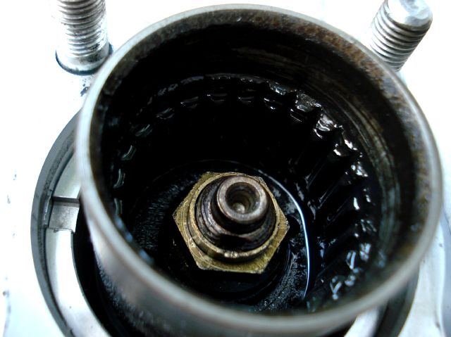

MessageSujet: Cassé ou pas?   Réglage carbu ou revision? - Page 4 EmptyMer 4 Aoû 2010 - 8:28
Salut tout le monde,
je viens de démonter mon pont, mais comment voir si le pignon d'attaque est cassé?
J'ai pris des photos, est ce qu'a partir de ces photos vous pouvez me dire, ou faut il démonter d'avantage?
Réglage carbu ou revision? - Page 4 Dsc02013
Réglage carbu ou revision? - Page 4 Dsc02011
Réglage carbu ou revision? - Page 4 Dsc02014
Merci beaucoup, à tout ceux qui participe à cette discutions.
MessageSujet: Re: Réglage carbu ou revision?   Réglage carbu ou revision? - Page 4 EmptyMer 4 Aoû 2010 - 9:52
il a l'air bon ton pignon, regarde ça c'est la photo d'un qui est cassé.
MessageSujet: Re: Réglage carbu ou revision?   Réglage carbu ou revision? - Page 4 EmptyMer 4 Aoû 2010 - 9:57
Comment tu as fait pour enlever la "grosse bague en métal" ?
Est ce que comme ta pièce était cassé c'est sortie tout seul?
Merci pour ta photo, où c'est vrai on voit bien que la pièce est cassé.
MessageSujet: Re: Réglage carbu ou revision?   Réglage carbu ou revision? - Page 4 EmptyMer 4 Aoû 2010 - 10:02
désolé mais ce n'est pas ma moto ,je n'ai jamais eu ce probleme.
j'ai juste récupéré la photo pour te montrer un pignon cassé. wink2
MessageSujet: Re: Réglage carbu ou revision?   Réglage carbu ou revision? - Page 4 EmptyMer 4 Aoû 2010 - 10:11
Il a pas encore enlevé la pièce en métal, elle est derrière le manchon cannelé, et c'est en bon état.
T'as du péter l'autre côté en sortie de boîte, pour voir il faut tomber le bras oscillant.
ça m'est arrivé 2 fois, à cause du moteur 1500!
Tiens nous au courant.

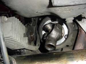

MessageSujet: Re: Réglage carbu ou revision?   Réglage carbu ou revision? - Page 4 EmptyMer 4 Aoû 2010 - 11:12
oui, essaye de tirer sur le cardan à la main pour voir si ça vient, et aussi si ça viens pas tâte le jeu d'avant en arrière c'est important pour le fonctionnement de l'ensemble.
MessageSujet: Re: Réglage carbu ou revision?   Réglage carbu ou revision? - Page 4 EmptyJeu 12 Aoû 2010 - 12:09
Ben alors t'as du jeu oui ou non !!! la photo de ton Vmax ne me renseigne pas beaucoup... super lol

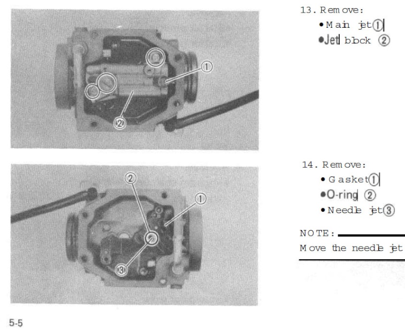

Lenovice
Lenovice
Localisation : 87
MessageSujet: Re: Réglage carbu ou revision?   Réglage carbu ou revision? - Page 4 EmptyJeu 2 Juil 2015 - 14:14
Je rajoute des infos suite au dépannage de mon Vmax. Elle est resté immobilisé plus de deux ans et à la suite lors du redémarrage elle ne tournait (très mal) qu'au starter et s'écroulait en régime lors de l'accélération, rechignait à prendre des tours et plus pernicieux encore pétaradait dans l'admission!
Alors, après des tests de compression pour écarter un jeu insuffisant au soupapes d'admission qui aurait pu être la cause du pétaradage dans les carburateurs, dépose des carburateurs pour inspection.
Je précise ici que le dévissage des vis peut être très pénible, ils s'abiment facilement, la combine c'est un cruciforme parfaitement adapté à l'empreinte de la vis et ensuite la tenir plaqué avec un serre joint entre la tête de manche du tournevis (ou tête de cliquet) et le carburateur, ainsi votre cruciforme ne cherche plus à sortir de l'empreinte lors du dévissage, j'ai volontairement évité le tournevis à frapper pour cause de risque de dégâts au carburateur. Le remontage à été fait avec des vis BTR 5mm x 12mm, attention au resserrage (pas de trop!).
Pas mal de circuits interne sur ces modèles et plusieurs gicleurs à vérifier. Les coupables étaient les gicleurs pilote "2" qui alimentent le circuit de ralenti + ouverture légère papillon. Complètement bouchés avec des micro résidus de corrosion de réservoir. L'accès à ce gicleur nécessite la dépose du "jet block" voir images ci-dessous, elle se trouve dans la zone "2" de la deuxième image (étape 15.), à dévisser avec le tournevis plat parfaitement adéquat après avoir ôté le bouchon en caoutchouc. Tant que l'on y est souffler tous les conduits possibles afin de dégager tout dépôt résiduel.
Réglage carbu ou revision? - Page 4 Carb111
Réglage carbu ou revision? - Page 4 Carb211
Ensuite malgré le prix quelque peu "excessif" (même si c'est de la qualité!) remplacer inévitablement les joints, pour bien faire il est nécessaire d'acheter un joint plat pour le "jet block" réf yamaha: 3JB-1419900-00 (indispensable), le joint torique 22U-141470-00 (remontable à vos risques et périls si pas coupé ou craquelé!) et le joint torique préformé de cuve 22V-14147-00 (remontable à vos risques et périls si pas coupé ou craquelé!).
Si votre réservoir est corrodé, nettoyer puis prévoir un filtre à carburant neuf.
