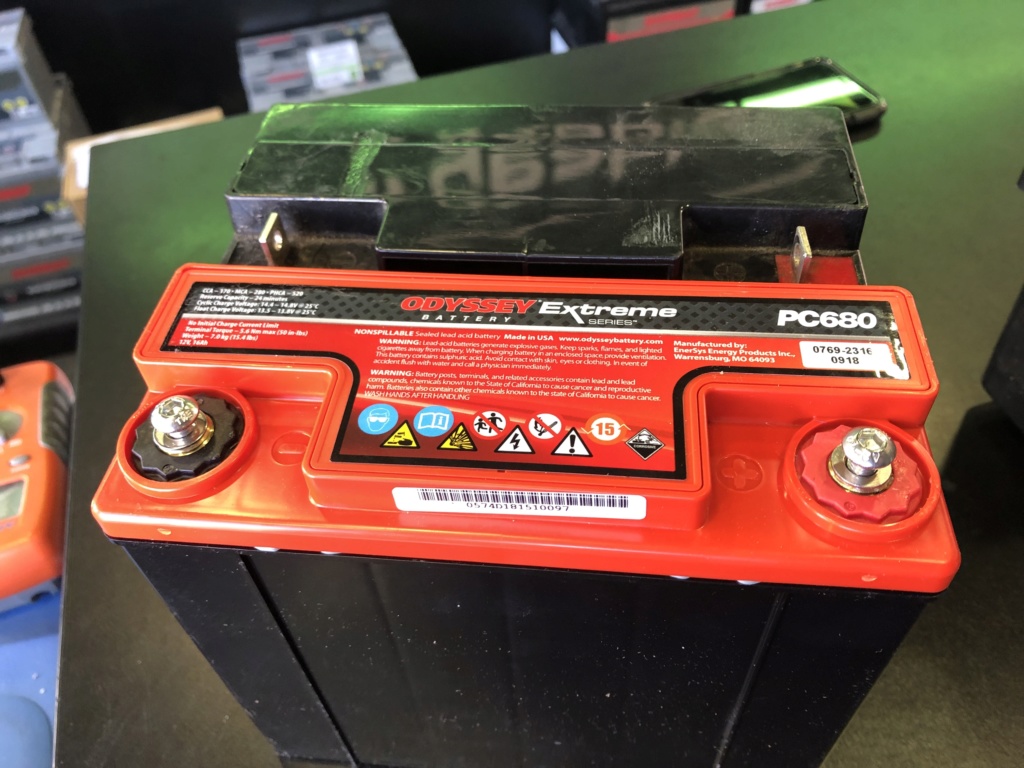

MessageSujet: Odyssey PC680   batterie EmptyMer 1 Mai 2019 - 21:55
Effectivement elle rentre bien en lieu et place dans le boitier d'origine, j'ai payé l'Odyssey PC680 140€ en boutique directement.
Elle fait exactement la même taille qu'une NH1220, et la moto démarre au 1/4 de tour.
Voici quelques photos pour ceux que cela intéresse :
batterie Img_2812
batterie Img_2811
batterie Img_2810
