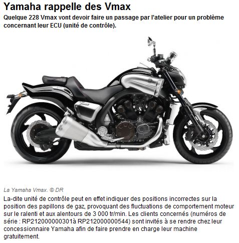

| - Wmax a écrit:
http://www.motorevue.com/site/yamaha-rappelle-des-vmax-54609.html Une autre campagne de rappel pour le même symptôme??? ________________________________ Mieux vaut des remords que des regrets | |
Iceman 29 Coaster
Age : 64 Localisation : Baie de Morlaix Style moto : Vmax 1700/09
| Sujet: Re: CAMPAGNE DE RAPPEL : régime moteur marque un palier à 3000tr Jeu 2 Sep 2010 - 20:03 | |
| C'est le même. ________________________________ Porsche-Legend.net Twitter : @PorscheLegendFr
