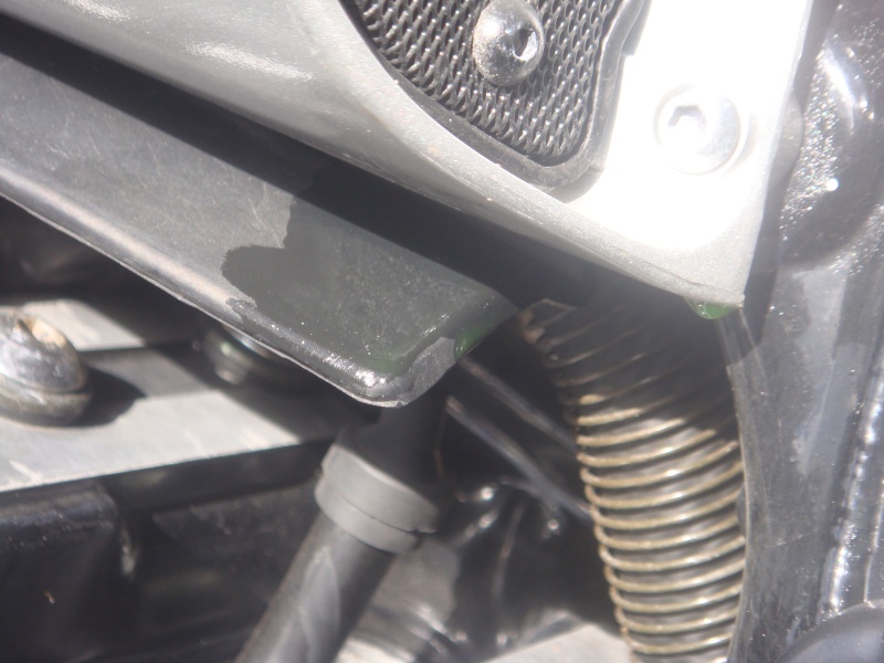

ce matin (y a 5 mn) je vais pour demarrer Maxou, et la horreur :
une fuite de liquide vert sous l'ecope droit ..
Fuite d'eau au niveau de l'écope droite. Dsc01416
et puis derriere le haut du cylindre gauche, quand je passe mon doigt
Fuite d'eau au niveau de l'écope droite. Dsc01417
c'est quoi ce bordel ? je dois descendre à Carca le week end prochain avec quiqui34 et les autres ....

j'ai bien l'impression que c'est le joint de culasse qui fuit .... est ce grave ?
faut il operer tout de suite ?

Question Question ton joint de culasse qui fuit aussi haut (sous l'écope !! ) ca doit pisser drôlement fort .....
t'as pas une durite de refroidissement percée plutôt ?

Démonte ton écope! Pour voir..

Y a le bouchon du dégazeur qui peut fuire à ce niveau ou un collier de durite. Tout arrive derrière l'écope.. smile3

bon pas de panique, comme dit plus, démontes l'écope droite, y'a le bocal du circuit de liquide de refroidissement, doit y avoir un petit souci par là...
bouchon, durite usée par un frottement, fendue, circlips mal monté.... bref y'a de quoi vérifier.
au pire attends un peu avant d'aller chez yam, roules comme ça, sans l'écope et tu verras peut être d'où cela vient?

Salut.
Pour moi, c'est le circuit de refroidissement qui passe par la.
Je crois qu'il y a un capteur de temperature sous l'ecope ou un truc de ce genre.
C'est surement de la que ca fuit. A ce niveau c'est pas ton moteur.
Tiens voici, le circuit d'eau.
Ta fuite doit venir du bouchon ou de cette zone.
Il s'agit du thermocontact du ventilateur. wink2

il y a les 2 mon capitaine, sonde thermique et thermocontact de ventilateur ! wink3
