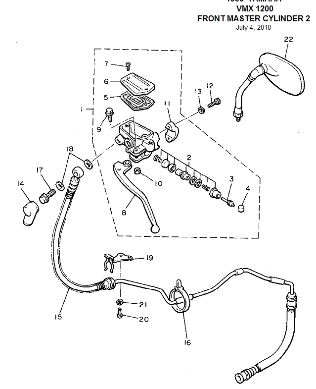

Bah ça y est purge (de l'embrayage) ok Embrayage fuite après niveau Lol par contre apparemment ptite fuite sur le bocal cause membrane un peu faiblarde, y a en stock chez yam ça ?
http://www.fredericcolombain.fr
Embrayage fuite après niveau Empty
MessageSujet: Re: Embrayage fuite après niveau   Embrayage fuite après niveau EmptyDim 4 Juil 2010 - 21:21
Ben.. faudra leurs demander ! happy
Voilà la réf: Tu vas t'en prendre pour 15 zeuros à mon avis en France.
Item 5 DIAPH.,RESERVOIR 1AE-26454-00-00 $10.59
Embrayage fuite après niveau Embr110
