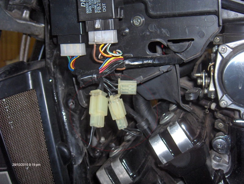

Salut, tout est dans le titre.
ces connecteurs sont sous l'ecope gauche....
Etrange non question

C'est pour le montage d'une alarme, tu as un plus permanent et un autre après contact, un moins, deux fils pour les clignos, et une coupure d'allumage, ils sont tous noir pour pas qu'un voleur les reconnaissent trop facilement.. smile2

Ok, merci.
Mais c'est d'origine ce truc?
Y a pas le boitier, on peut en retrouver?
Merci.
C'est quoi ces 3 connecteurs avec que des fils noirs Empty
MessageSujet: Re: C'est quoi ces 3 connecteurs avec que des fils noirs   C'est quoi ces 3 connecteurs avec que des fils noirs EmptySam 30 Oct 2010 - 21:44
Oui c'est d'origine, yam faisait une alarme qui se branche directement dessus, mais on peut aussi en adapter une autre c'est enfantin pour un bon életricien!!! lol2

Bon, et bien j'ai encore une question.
J'ai 3 connecteurs:
- le premier avec trois fils (j'ai bien trouvé le 12V permanent, 12V après contacte et masse).
- le deuxième 4 fils (2 fils pour le démarreur (vu que je n'ai pas d'alarme il y a un shunt entre ces 2 fils), 1 clignot droit, 1 clignot gauche)
- le troisième 2 fils, où là aussi il y a un shunt. Mais je ne sais pas ce que ça coupe (la pompe a essence, l'allumage)??
Merci pour votre aide.

Je ne sais pas par coeur, enlève le shunt et tu verra bien y apas de risques.. happy

Salut à tous.
Je finis donc par une question.
Quelle alarme CYCLELOK est compatible avec ce type de connection?
Et ou peut on en acheter une?
merci .
MessageSujet: Re: C'est quoi ces 3 connecteurs avec que des fils noirs   C'est quoi ces 3 connecteurs avec que des fils noirs EmptySam 6 Nov 2010 - 22:43
Chez yam y doivent avoir, moi j'ai acheté une alarme sur le net, j'ai cherché des connectique dans une casse, et j'ai adapté l'alarme sur mes connectiques... smile3

Choisis une alarme qui ne consomme pas trop en veille, car tu requis d'avoir des surprises avec ta batterie si c'est pas une 20 amp/h en été! pleasantery wink2
