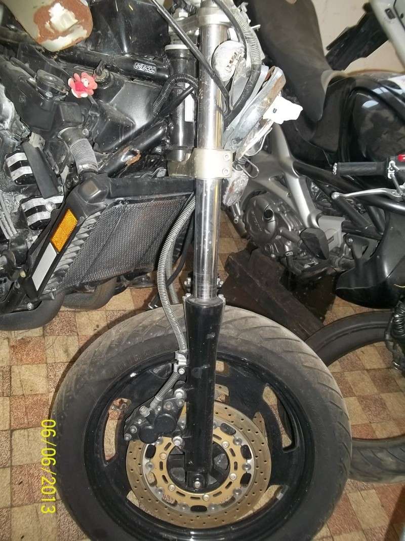

Il y a peu de temps je cherchais l'introuvable, une fourche d'origine Vmax de 43mm (après 1993). J'ai finalement ENFIN trouvé mon bonheur.
J'ai une bonne nouvelle pr ceux qui en recherche une, j'en ai trouvé une deuxième pour ceux que ça intéresse à 359euros hors frais de port. OK
Fourche 43 en rabe 100_4910
Ce n'est pas moi qui l'a vend, un petit MP et je vous donne les coordonnées de la personne. En espérant que cela puisse faire un heureux.  ride

Attention, d'après la photo, la moto a l'air d'avoir pris une bonne gamelle. La fourche ne semble pas déformée, mais le té inférieur a peut-être tapé sur le cadre (creux juste au-dessus du radiateur), et le tube droit est peut-être à l'origine de la déformation du radiateur. Dommage, c'est une Black.
À cause du flash, on voit les marques des caches-poussière sur le tube. Vu le peu de débattement, il y a peut-être des ressorts progressifs (Hyperpro), là-dedans.
Cela dit, merci pour l'info. OK

Effectivement çà a tapé le radiateur et d'expérience quand çà tape là, la fourche est tordue...
D'ailleurs, sur la première photo, moi je la voit tordue, le bas dévie vers la gauche.
Pour moi aussi cela à l'air tordu.

étonnant qu'une casse vende une fourche tordue... mais vu comment ça a taper ce serait pas si étonnant  question

Je confirme  ouais  Faite passez un axe le long de la fourche sur la première photo. Et vous verrez la même chose que l'œil de Dom. Elle se barre à gauche.  happy
