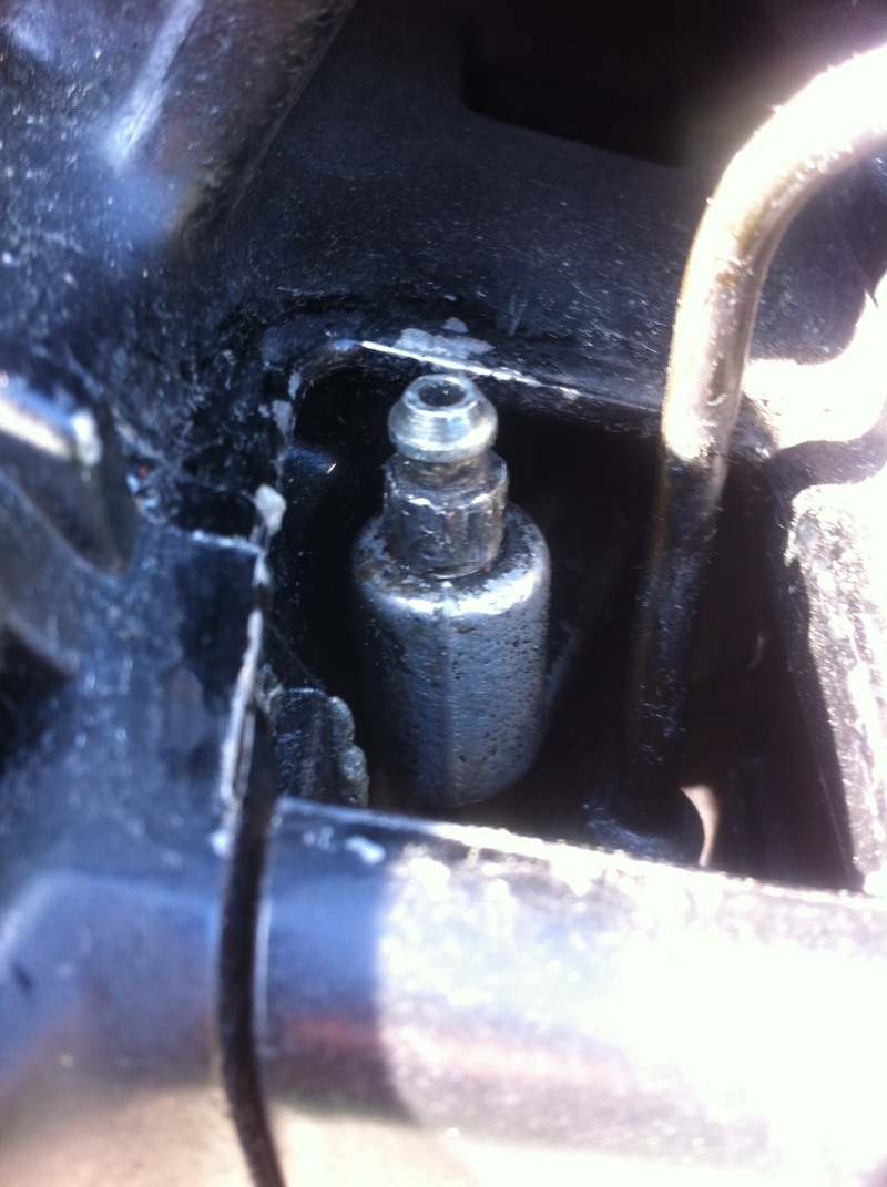

| bonjour encore un ptit soucis que je n'avais pas vue en achetant mon maxou blanc j'en découvre en espérant pas trop ni compliquer re voila j'ai voulu mettre mes commodo nissin mais voila en voulant voir pour vider le circuit de liquide d'embrayage les photos parlent d'elle même le problème s'est que la vis doit être coincé et serrer a mort grrr et le gars a du forcer comme un âne jusqu’à tout péter ( ne peut plus rentrer de clés ) si quelqu un a une solution j'en ai commander une autre chez yam a Beauvais dispos dans 2 semaines     ________________________________ a consommer sans modération | |

| Solutions toutes simples 1. tu as un jeu d'extracteur de visses et tu te sers du trou déjà présent ^^  2. tu utilises une scie (petite lame de scie a métaux, "Dremel", ou autre) et tu fais une petite découpe pour y insérer un tournevis plat 3. tu bourrines tout avec une pince grippe que tu serres comme un malade Enfin, dans tous les cas t'occupes pas du sors que tu vas faire subir à cette visses de purge, vu qu'elle est à changer (et qu'en plus ça ne coûte pas grand choses) Ho, pense à utiliser du WD40 et/ou un décapeur thermique (faire tout chauffer à mort ça aide quand c'est coincé) PS : juste pour rigoler, ils demandent combien chez Yam pour cette visse ? (ça vaut 3 à 9€ pour info... et un petit capuchon moins de 50 cents) ________________________________ My dick was in the Guinness Book of World Records for a while... then I was asked to leave the library

| merci Mambo il faut que je trouve un jeu d'extracteur et vais essayer pour le vis de purge sur leurs ordi il n'ont pas trouver la vis de purge d'embrayage il mon dit que les vis de purges d’étriers était les mêmes ! j'ai donc commander ça ( en espérant que ce soit bien les mêmes ) sinon il prennent 18,80 je sais ce que tu pense  ________________________________ a consommer sans modération | |

| la pince a grippe deja essayer et rien n'a bouger je vais essayer le tourne vis après la balades des monument de Paris demain avec le club sinon il me restera plus le jeu d'extracteur merci encore ________________________________ a consommer sans modération | |

| Je t'amène ça demain  C'est comme un forêt. Tu devis, le  forêt rentre dans la tête de purge (je parle pas de toi bien sur  ) et ça devrait venir. Ça coute rien d'essayer A demain  | |

| Un coup de lampe a souder... une bonne pince etau et ca doit venir... Sinon tu refais deux plats a la lime ou la dremel et tu prends la clefs plate taille du dessous ________________________________ [i]c'est parce que la vitesse de la lumière est plus rapide que celle du son, que certains paraissent brillants avant d'avoir l'air con...[/i]

| Solution que j' emploierai si vraiment pas moyen de le sortir sur place (pour éviter d' éventuel dégâts....) Sortir carrément le cylindre récepteur, et là aprés il sera beaucoup plus " facile " de dévisser la vis de purge, bon pour ça il faut sortir la plaque de sortie de boîte  | |

| Tu sors le récepteur , tu mets la tête de vis dans l'étau et tu tournes le récepteur . | |

| oh final j'ai trouver un récepteur d'occase sur ebay car rien ni a fait récepteur 22 euros frais d'envoi compris la vis de purge chez yam le même prix  ________________________________ a consommer sans modération | |

| avec les extracteurs comme s'est en alu ça a tout péter même avec la dremel ________________________________ a consommer sans modération | |

| Quand j'ai voulu la vis était déjà complètement naze Alors j'ai prix la décision de changer tout ________________________________ a consommer sans modération | |
