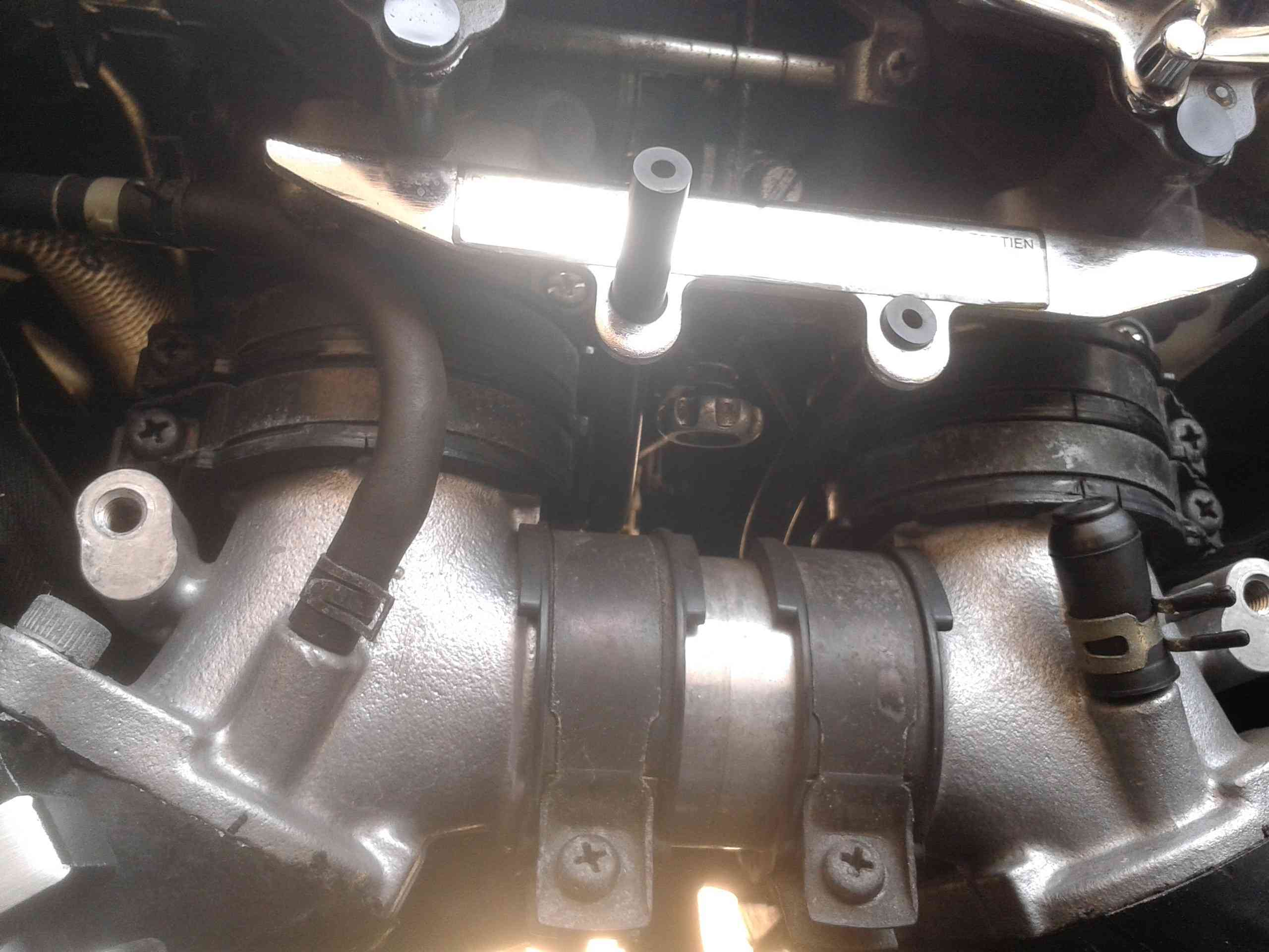

Je poursuis ici les discussions sur ma nouvelle moto, puisqu'on repart dans les tribulations mécaniques. Faut croire que je suis maôôôôdzit. :huh:
Bref, après un remplacement de boisseaux à membranes percées (z'êtes moqueurs, les gens, vous m'avez très bien compris bleh ), la mobylette a toujours des sautes d'humeur désagréables à bas régimes : trous à la remise des gaz, à coups, et le ralenti qui reste coincé, plus ou moins longtemps, à plus de 2500 tours/minute, quand je lâche la poignée de gaz. Ça sent la prise d'air...
Et c'est parti pour l'élimination progressive des causes probables...
La première est toute trouvée :
Carburation... Mancho10
Carburation... Mancho11
Pas besoin de sortir de la cuisine à Jupiter pour voir que les manchons de raccordement des carbus aux pipes d'admission ont bien mérité leur retraite, après vingt-quatre ans de bons et loyaux services, tout de même. Curieusement, le test au Start-Pilot est négatif, moteur chaud. Mais comme je me méfie de mes compétences, je préfère ne pas en tenir compte. Il est probable aussi que ce même test soit plus révélateur à froid.
Les manchons d'intercoms n'ont pas l'air en mauvais état, mais, comme je vais certainement profiter de l'occasion pour monter des papillons de vboost, autant les changer aussi. Et je me demande si le collier mal orienté n'a pas été monté sciemment de travers, pour, par exemple, boucher un trou...
Bon, le hic, c'est que, niveau pépettes, en ce moment, ce n'est pas la joie. Je vais laisser passer le premier tiers provisionnel... affraid
Les vis de richesses étaient ouvertes à trois tours, trois tours un quart. Ce qui semble confirmer que le problème ne date pas d'hier, et que la méthode classique du mécano fainéant (ouverture excessive des richesses pour masquer un problème de carburation) a toujours beaucoup de succès. La synchro est bonne, mais tant qu'il y a un doute sur l'étanchéité des admissions, ça n'a pas beaucoup d'importance.

MessageSujet: qu a chaud les manchons se dklate et que les trius se resor   Carburation... EmptyJeu 19 Fév 2015 - 13:20
Peut etre qu a chaud les manchons sont moins poreux...!?
Ce que tu peux faire (fait sur ma vieille 4000 xj. 100 00 km sans voir un concess...happy) c est badigeonner les manchons avec du silicone en cartouche ou Autre produit d etancheite... foutu pour foutu, moi ca avait tenu bien longtemps et je l avais meme revendu comme ca...

Normal que ca déconne moins à chaud, les problèmes de pauvreté de mélange diminuent avec la chauffe du moteur à l'inverse des problème de richesse ;)
Sinon, commande les chez Morley, c'est moitié prix les manchons là bas... Et pour le Vboost c'est pareil.
J'y avais pensé. Sur les vieux tréteaux, certains mettent même de la gaine thermo-rétractable, et ça semble efficace.
Mais pour faire ça proprement, il faut démonter. Et comme je n'ai pas envie de démonter plusieurs fois de suite, autant remplacer dès le début les pièces défectueuses.
