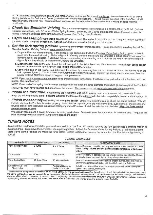

2e page de la doc...
Amélioration fourche stock : Kit RaceTech <a href=Amélioration fourche stock : Kit RaceTech Racete12" />

Merci Pat74 pour toutes les explications et les documents c'est super top d'avoir des renseignements précis et hyper interessant
