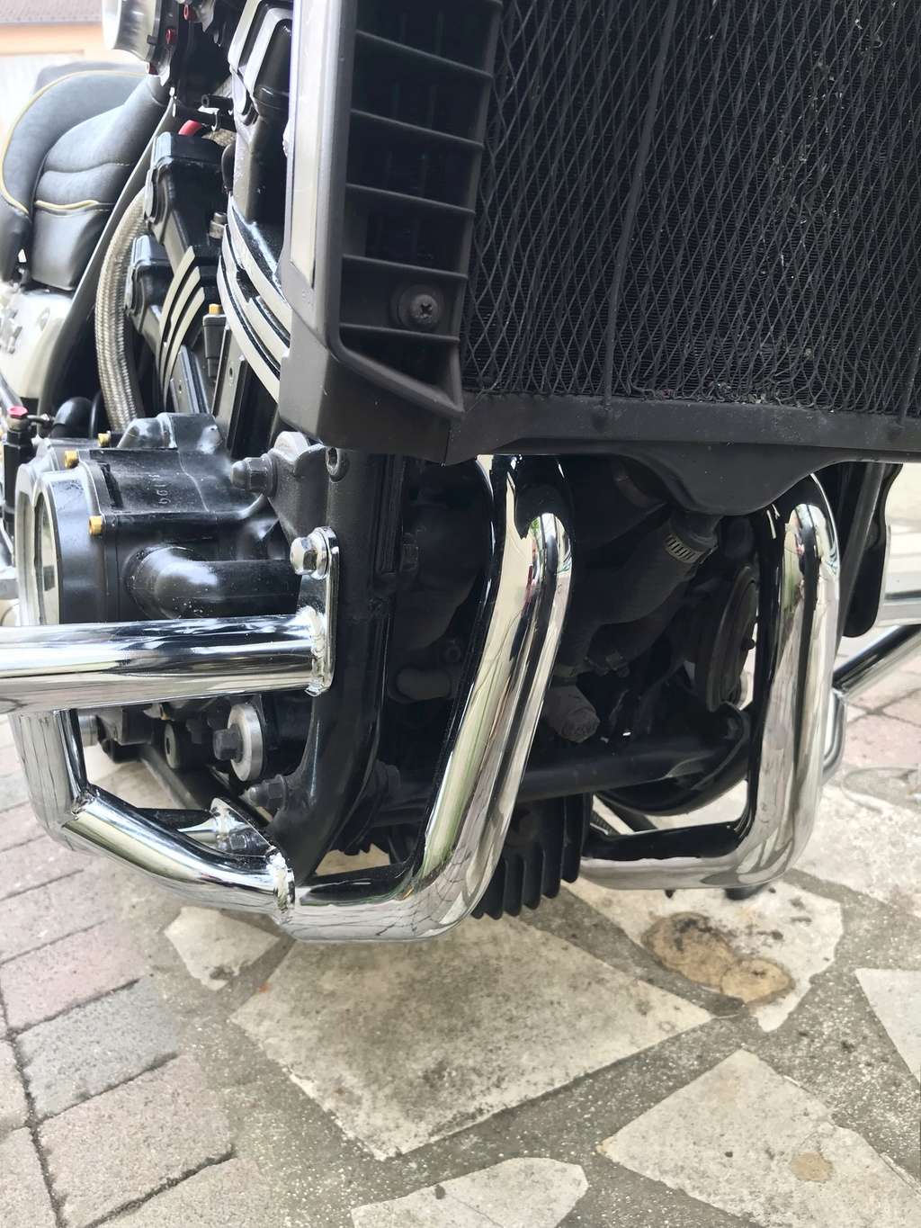

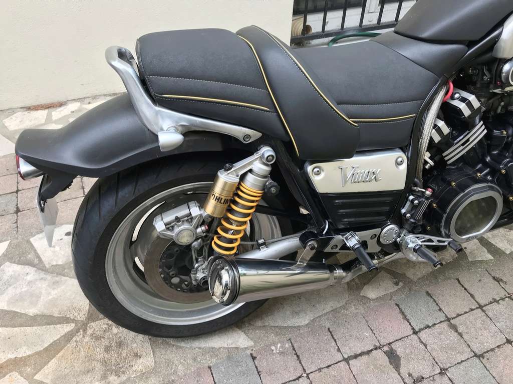

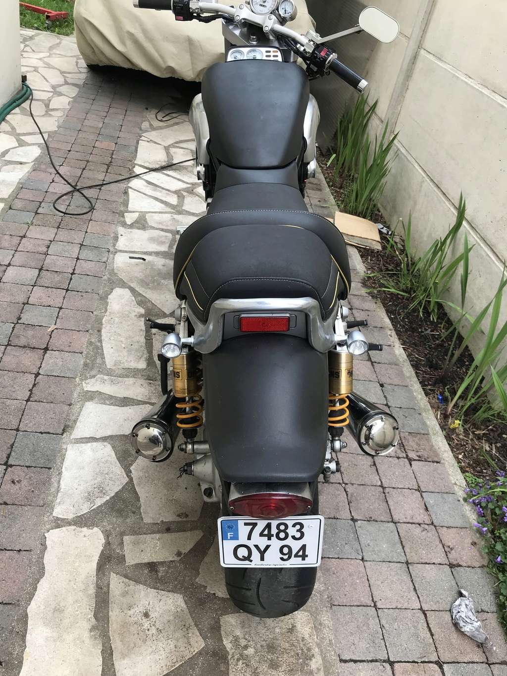

Suite à ma cascade de juin dernier les pots supertrapps ont été limés voir meulés par le bitume de la piste.
C'etait le moment pour faire ce qui me tentais depuis un bail, installer une ligne complète 4en2.
Désireux de rester sur le look supertrapps, j'ai opté pour celle qui permettait de s'en approcher au max avec un minimum de modifs, à savoir la ligne de chez Voodoo USA.
Je l'ai commandé chez Morley, chez qui je l'ai également faite chromée (c'est moins cher là bas..)
Ensuite j'ai viré la cartouche à absoption des pots mégaphones fournis avec, et j'ai inséré dedans les cartouches Supertrapps qui font le même diamètre smile2
Du coup je me retrouve avec une ligne complète plus performante (qui pourrait l'être plus avec d'autres pots que les Trapps, mais je sacrifie quelques CV à l'estétique)
Réfection Ligne d'échappement après accident Voodoo10
Réfection Ligne d'échappement après accident Voodoo12
Réfection Ligne d'échappement après accident Voodoo11
Réfection Ligne d'échappement après accident Voodoo15
Réfection Ligne d'échappement après accident Voodoo13
Réfection Ligne d'échappement après accident Voodoo14
Ils sont juste un peu plus bas que les modèles slip-on
J'y ai intégré des inserts spécifiques aux Strapps vendus au Japon pour réduire le bruit, c'est très efficace, la sonorité n'en ai que meilleure car on entend beaucoup plus l'admission Morley sous le faux réservoir, cà fait encore plus méchant. Reste à voir si çà ne bouffe pas trop de watts, difficile à voir avec le nouveau son, à vérifier plus tard avec les réglages carburation.
En tous cas après presque 11 mois elle roule de nouveau !

Y a pas de tube d équilibrage en dessous ?
Je ne comprend pas trop ton explication avec les cartouches  riencompris lol!
En tous cas c est beau chromé !
Réfection Ligne d'échappement après accident Empty
MessageSujet: Re: Réfection Ligne d'échappement après accident   Réfection Ligne d'échappement après accident EmptyMer 16 Mai 2018 - 13:19
Non pas d'équilibrage, il y a avait  çà sur la ligne Marks mais les collecteurs sont plus écartés en sortie et çà n'aurait pas fait beau avec les strapps, donc j'ai dû opter pour la voodo qui est plus reserrée, mais pas d'équilibrage...
Bah c'est simple les pots Voodoo faisant le même diamètre que les strapps, j'ai remplacé le tube à absorption interne avec sa laine de roche par la cartouche Strapp qu'il y a avait dans ceux qui étaient montés jusqu'à l'accident, juste dû changer les disques qui ont été bouffés en frottant contre le bitume.
Du coup ce sont des strapps sur mesure wink2

c'est important le tube d'équilibrage :huh:
MessageSujet: Re: Réfection Ligne d'échappement après accident   Réfection Ligne d'échappement après accident EmptyMer 16 Mai 2018 - 23:14
C'est un petit plus pas nécessaire, çà apporte un peu de couple à bas régime et ca bouffe un peu de puissance dans les tours...
Je n'avais pas le choix pour ce que je voulais faire de toutes façons.

et le bruit ressemble au strapp
MessageSujet: Re: Réfection Ligne d'échappement après accident   Réfection Ligne d'échappement après accident EmptyJeu 17 Mai 2018 - 21:56
Bah ce sont des Strapps de fait, donc oui, avec les Db killers c'est bien moins fort mais toujours le bon son!
