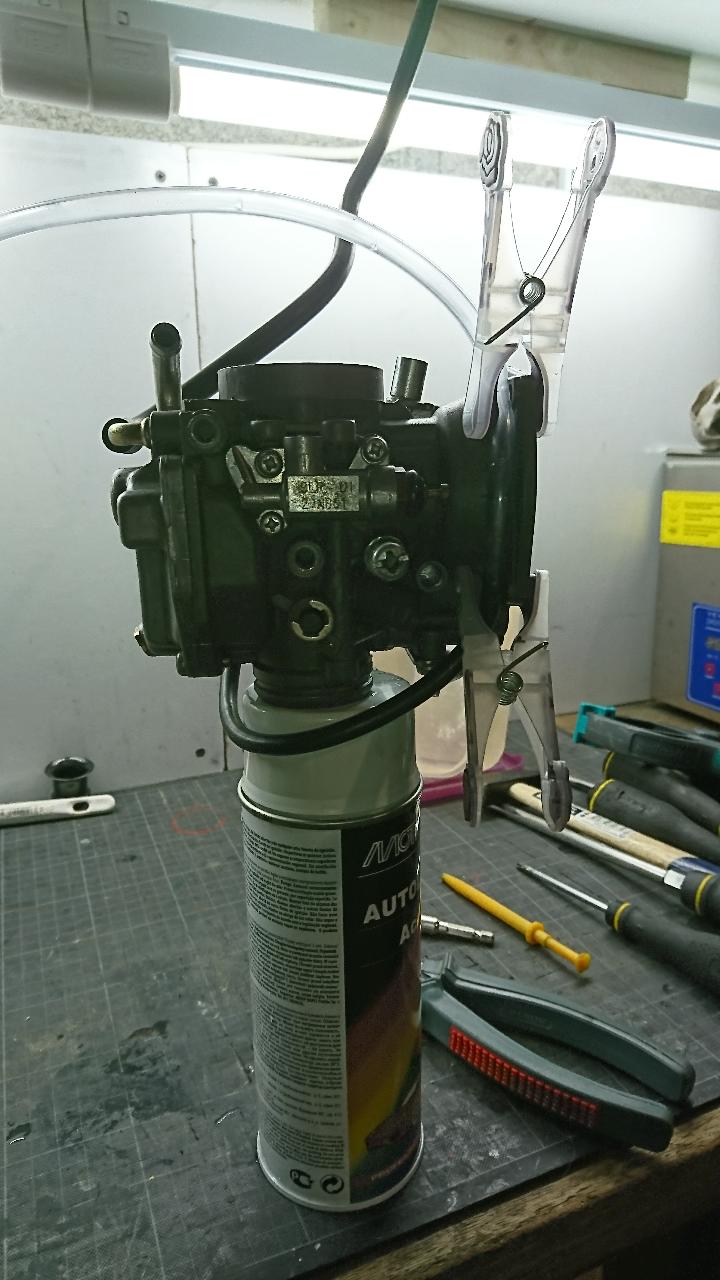

| Après un nouveau nettoyage de ma rampe pouvez vous me dire à quoi sert se trou? ![Je pense que je vais y mettre le feu - Page 11 Dsc_0516](https://i.servimg.com/u/f20/19/96/53/80/dsc_0516.jpg) J'aimerai savoir comment vous faites pour nettoyer car même à la soufflette pas moyen et en passant par le venturi c'est pas accessible pour pouvoir y injecter du produit. J'ai trouvé cette vue éclate que Dom avait posté et je vois qu'il y a trois orifices en tout. ![Je pense que je vais y mettre le feu - Page 11 Carbu_10](https://i.servimg.com/u/f20/19/96/53/80/carbu_10.jpg) Mais quand je souffle ou que j'envoie du produit rien de sort dans les 4 carburateurs et d'après cette vue ça devrait sortir à deux endroit. | |

| En fait, pour le puits d'aiguille j'ai du mal le serré au dernier démontage et avec les vibrations il a du se déserrer. Pour le niveaux des cuves je ne comprends pas car j'avais bien fait le réglage mais sur mon établi. ![Je pense que je vais y mettre le feu - Page 11 Dsc_0118](https://i.servimg.com/u/f20/19/96/53/80/dsc_0118.jpg)

| Pas normal ta vis serrée a fond!
La latitude de réglage des palonniers est assez faible car les ressorts ont vite fait de pousser les autres et ca fausse tout...
Pour partir sur une bonne base de synchro, tu commences par en faire une mécanique, en retournant la rampe et en ajustant visuellement les 4 papillons au même niveau (tu peux mesurer la distance du bord du papillon jusqu a la base du carbu aussi )
Ensuite tu peux remonter en etant sur de partir pas loin du bon réglage...
Attention aussi a bien vérifier que les 4 tubes d ech chauffent, tu peux avoir une bonne valeur de synchro avec un cylindre qui ne donne pas car il aspire pareil... | |

| [message subliminal]compressions... compressions... compressions... jeu aux soupapes... compressions...[/message] Bon, ceci étant dit... - TR1-MAX74 a écrit:
- Pour le niveaux des cuves je ne comprends pas car j'avais bien fait le réglage mais sur mon établi.
(snip) Du coup avant de nettoyer les carbus je les ai emboîte un par un sur leur pipe respective et j'ai regardé le niveau d'essence qui étaient complètement faux. Donc j'ai repris le réglage à sec de base et j'ai refais mes niveaux sur la moto et la surprise nickel. Je suppose que, lors des multiples démontages et remontages, tu as bien vérifié que les pointeaux n'étaient pas marqués, et que les flotteurs montaient et descendaient bien sans accroc ? - Citation :
- J'en ai profiter aussi pour nettoyer mon filtre à air.
TON filtre à air ? Tu as un Stage 7, ou non ? - Citation :
- J'ai fait ma syncro à 2000trs/minutes
Pourquoi ? Fais-la au ralenti, ta synchro. - Citation :
- avec 2.5 tours pour les vis de richesse.
Avec un Stage 7, descends à deux tours, voire un et demi. De toute façon, ça sera toujours trop riche. ________________________________ ![Je pense que je vais y mettre le feu - Page 11 Stop-faute](https://2img.net/h/informatiquefrance.free.fr/stop-faute.jpg) | |

| Non pas de stage 7 mais v-boost filtre kn et 4 en 1. Les pointeaux sont neufs ainsi que les puits | |

| salut tu as change les pointeaux et leurs sieges ??pas facile a remettre parfaitement en place..... JE VIENS DE FAIRE LES MIENS .....tu as fait carbu par carbu?? ________________________________ la bretagne,lautre pays du v max!![u]

TR1-MAX74 Stoppie
![Stoppie Stoppie](https://2img.net/i/itest/ranks/default/default4.gif)
![TR1-MAX74](https://2img.net/u/2512/28/94/50/avatars/294-80.jpg)
Age : 51 Localisation : THONON LES BAINS (74) Style moto : V-MAX 1200 de 1992
![Je pense que je vais y mettre le feu - Page 11 Empty](https://2img.net/i/empty.gif) | Sujet: Re: Je pense que je vais y mettre le feu Ven 3 Mai 2019 - 21:42 | |
| Pour les sortir j'ai commencé avec une pince et après avec une petite barre tu tapes pour sortit le bouchon, le petit filtre et pour finir le puits du pointeau. Pour le remontage et pour ne rien abîmer un peu de graisse autour du joint du puits neuf et après tu te sers de l'ancien comme cale pour enfoncer le neuf. Tu remets le petit filtre en l'emboitant avec un petit tournevis plats et tu remet le bouchon en laiton avec le joint et un peu de graisse. Et voilà. | |
