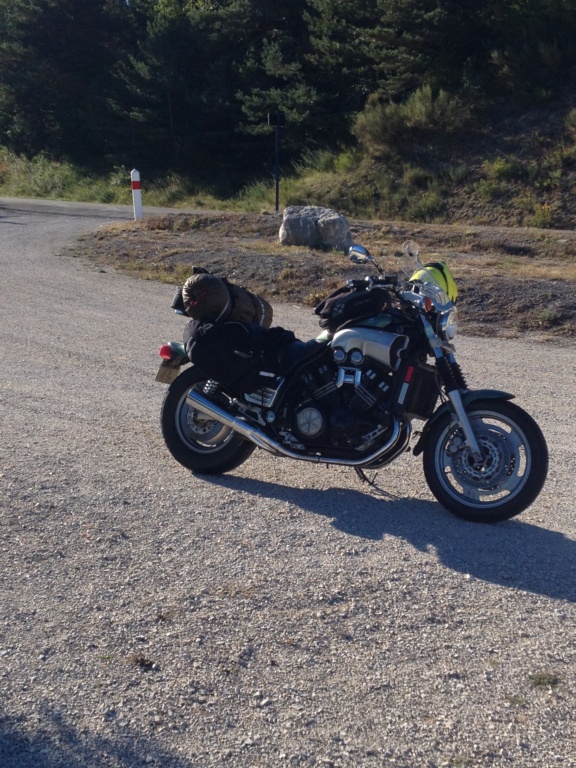

MessageSujet: Re: bagagerie v max 1200   bagagerie v max 1200 EmptyDim 19 Nov 2023 - 18:41
Mon précédent : oui le sisibar et le bagster, plus des souples modifiées … j’ai campé 15 jours 👍
Pour l’actuel je cherche une meilleure solution pour arrimer les sacoches souples ( ça frottait quand même pas mal sur le amortos ….

MessageSujet: Re: bagagerie v max 1200   bagagerie v max 1200 EmptyDim 19 Nov 2023 - 18:52
Sur mon précédent : oui le sisibar pour arrimer deux gros sacs étanches et la sacoche bagster à double étage, plus des sacoches cavalières souples modifiées avec des sangles rivetées… je suis parti camper  15 jours 👍
Pour l’actuel je cherche une meilleure solution pour arrimer les sacoches souples ( ça frottait quand même pas mal sur le amortos ….)
 Impossible de mettre des photos ; cà recommence 😖

MessageSujet: Re: bagagerie v max 1200   bagagerie v max 1200 EmptyLun 20 Nov 2023 - 14:43
bagagerie v max 1200 Img_0811
Super , merci Antoine .

L’image c’est l’ancien , revendu il y a 3 ans 😊
Regarde mon image d’avatar : y’a du jaune !😀
