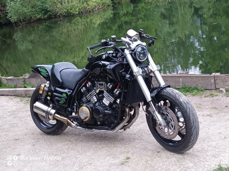

J'ai quel fourche de GSXR?  Img_2011
Salut à tous,
J'ai acheté mon  Vmax monté avec une fourche et un train de roues GSXR, et je voudrai bien vidanger la fourche et éventuellement lui changer les ressorts. Mon problème, je ne sais pas de quel modèle elle vient. J'ai beau avoir fait pas mal de recherche, je ne trouve aucune info. Est ce que quelqu'un pourrait m'aider svp? ça me permettrait de chercher quel huile et quantité je dois mettre. Quel modèle de ressort aussi.
Si personne ne sait, avez-vous une idée d'ou je pourrai me renseigner?
Autre question, je pose la question au cas ou, mais je ne pense pas que ce soit possible. Est-il possible de changer les bas de fourche pour un autre modèle avec support d'étriers radiaux?
Je mets une photo... Si j'y arrive smile2
Merci pour votre aide.

Bon, la photo est au dessus alors que je la voulais en dessous mais au moins j'ai réussi, et c'était pas gagné ouais

Merci pour tes conseils OK  Je vais regarder ça de plus prêt.
Pour les tubes de fourche, ça doit être la photo qui fait cet effet, mais ils sont bien au maximum.
Mais si quelqu'un peut quand même me renseigner sur le modèle de ma fourche, dans tout les cas elle a besoin d'une bonne révision, et si un jour je dois changer les joints, je ne sais pas quel modèle commander. J'ai le même problème avec mes étriers, j'ai des Tokico 6 pistons, le jour ou je dois changer les plaquettes, je ne sais pas quoi commander?

A confirmer, mais ta fourche ressemble beaucoup à celle de mon V-max, qui est de provenance 1100 GSX-R 1990.

Je te remercie. Après recherche, effectivement ça se rapproche d'un modèle des années 90. Si j'ai bien compris, il y aurait un modèle de 90 à 93, et un autre à partir de 94, mais les deux se ressemble beaucoup. Je viens de trouver un groupe d'amoureux des vieux gex et leur ai poser la question. Si j'ai une réponse je vous ferai un retour, si d'autre sont dans le même cas que moi.
