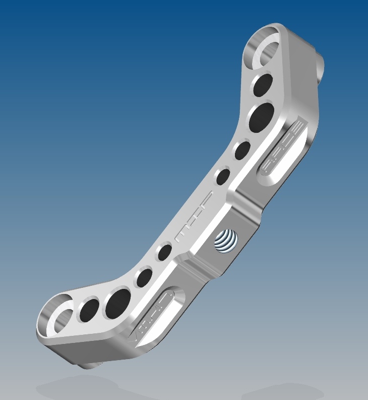

Suite à une demande de l'un d'entre vous (je ne l'ai pas nommé, parce que je ne sais pas s'il souhaite rester anonyme), il y aurait visiblement un besoin pour ceux qui pratiquent la discipline du dragster (normal! sinon ça sert à quoi d'avoir 200ch???).
Il s'agit d'une bride qui vient en surplomb de l'étrier (donc à droite et à gauche) qui permet de venir arrimer une sangle qui fait le tour du té inférieur.
Le rôle de cette sangle permettrait de maintenir la fourche en contrainte pour abaisser le centre de gravité.
Néanmoins, il faut garder une course d'amortissement au minimum de 1 pouce.
Vraissemblablement, cette technique à fait ses preuves et reste d'actualité.
Voici la pièces que je propose, car l'entraxe est spécifique au Vmax. Si vous avez des commentaires (pas délirants), ne vous privez pas.
En fait, j'aimerai savoir qui ça intéresse pour savoir si ça vaut la peine de faire usiner une petite série. merci

L'entracte est très différent pour un 1200 ?

L'entraxe est de 130mm en montage radial pour le 1700. Pour le 1200 d'origine, les points de fixation sont dans le plan vertical, donc à mon avis, peut être à moindre frais on peut se fixer derrière un boulon de fixation de l'étrier. Je laisse la parole aux professionnels de la discipline...

c'est pas interdit les sangles !?

Oui Seb c'est interdit, mais seulement en promo, et comme bon nombres vont courir en SB et en SSB... lol2

Voici les photos des pièces installées sur la moto à Bruno.

J’ai reçu mes pièces, elles sont magnifiques. New adapteurs pour comprimer la fourche en séances de runs 38209 New adapteurs pour comprimer la fourche en séances de runs 38209 New adapteurs pour comprimer la fourche en séances de runs 38209
et hop c’est monté, Et maintenant il n’y a plus qu’à faire
des essais ( sortez les mouchoirs, je vais vous pourrir New adapteurs pour comprimer la fourche en séances de runs 338508).

T'as chopé ton kit sangle où ça?

C’est une sangle Brock’s commandée sur le site Schnitz Racing
