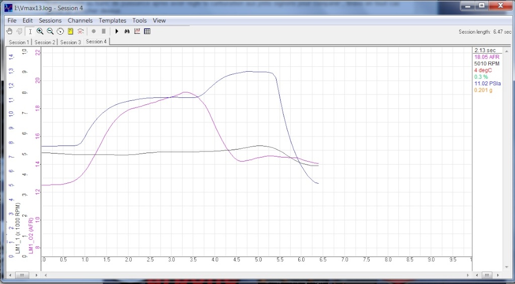

MessageSujet: Re: Courbe carburation   Courbe carburation EmptySam 28 Sep 2013 - 23:51
J'ai réglé l'aiguille sur le premier cran et là contrairement au 2éme, çà ne tourne plus rond quand on accèlère légèrement, ca hésite, par contre à fond çà va.
La courbe donne çà :
Courbe carburation Afr_tr10
En début d'accélération, en ouvrant très peu la poignée, la courbe monte à 18 pour finir à 19!!
Par contre dès qu'on ouvre un peu plus (on le voit à la pression qui monte) l'AFR chute entre 14 et 15 et çà répond nettement mieux!
J'en conclu que cela vient du profil de l'aiguille du stage 7 qui à une transition très agressive, tant que j'ouvre à peine le puits d'aiguille est en grande partie occulté par la partie haute de l'aiguille qui est large  (mélange très pauvre) et dès que j'ouvre un peu plus, ca devient trop vite fin et c'est trop riche (en pleine charge, pas sur cette courbe où le régime n'est pas très élevé et les papillons pas ouverts en grand.)
Il faut donc que je teste avec l'aiguille stock qui à un variation bien plus douce et qui devrait être plus adaptée.

MessageSujet: Re: Courbe carburation   Courbe carburation EmptyMar 8 Oct 2013 - 23:10
Merci wink2
Mais pour optimiser les perfs il faut des lignes faites par des gens qui ont expérimenté sur le Vmax pour obtenir les bon diamètres et bonne longueurs. Je ne suis pas sûr qu'un pro de la soudure qui ne connait rien au Vmax réussisse à faire une ligne performante du premier coup...
En attendant mes aiguilles Factory Pro j'ai décidé de faire quelques mesures avec le Vboost fermé.
Niveau sensations, je confirme ce que j'ai toujours dit, avec un stage 7, quand on ferme le vboost ca pousse moins fort et ca ratatouille à mi régime sous pleine charge.
J'attribuais çà à un mélange trop pauvre avec les carbus fermés.
Voilà ce que çà donne :
Courbe carburation Afr_2110
En fait c'est tout le contraire!!
Entre 3500 et 4500, l'AFR chute sous les 11! il atteint même les 9.9 vers 3800 OoO
Pas étonnant que ca ratatouille...
En fait avec le Vboost fermé, cela ne fait qu'accentuer le pic de richesse déjà constaté, mais dans des proportions telles que ca ne fait pas que ramollir l'acceleration, là ca foire carrément.
Pour que ca fonctionne il faut que le Vboost s'ouvre à 3000tr, c'est là que le Tboost prend tout son sens, alors qu'en config normale il plombe l'accéleration!
Ceci dit sous les 3000, ca pousse quand même plus fort avec le Vboost ouvert que fermé, donc on peut se passer du Tboost.
