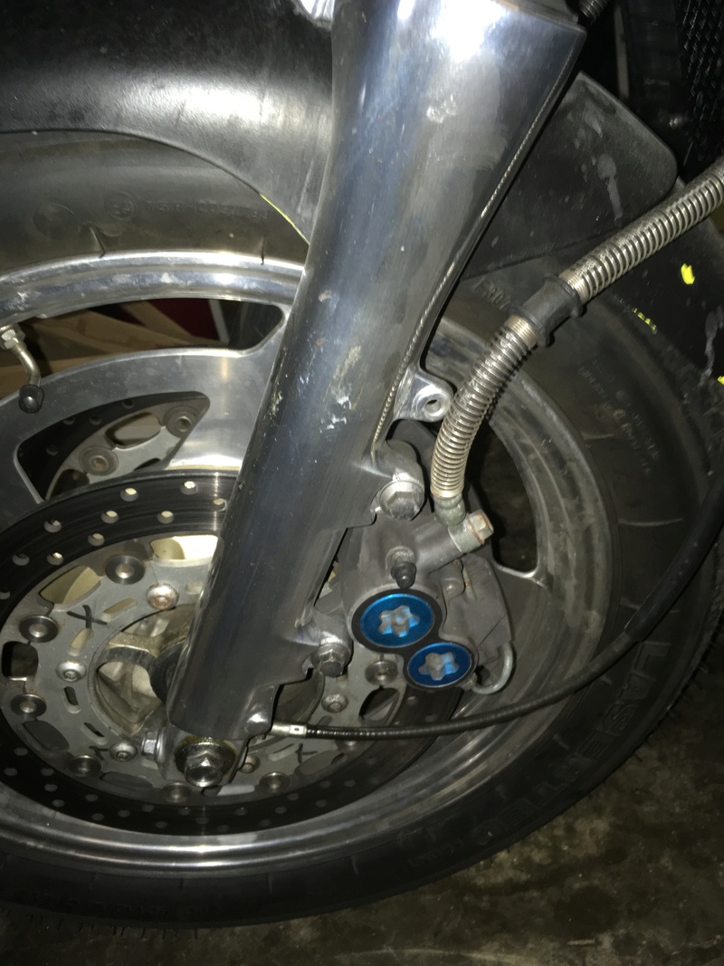

MessageSujet: Photo des freins de R1 sur mon Vmax   Quels frein pour ma nouvelle fourche 43 ?? - Page 2 EmptyLun 4 Juin 2018 - 10:26
Après le changement de mes durites de freins par des durites Avia et de mes étriers, par des étriers de R1, voici le résultat :
vmax frein etriers R1
vmax frein etriers R6
L'efficacité est redoutable ! J'ai enfin des freins sur mon Vmax !!
