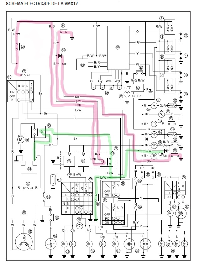

MessageSujet: Re: probleme electrique   probleme electrique EmptyDim 21 Aoû 2011 - 4:38
Voici le plan, j'ai mis en rouge le circuit de sécurité de blocage du démarrage, en vert le circuit de commande du démarreur.
Pour le circuit de sécu , tu as 53 (coupe circuit), 54 et 19 à vérifier, regarde si le relais n°33 claque tu dois l'entendre, ou met un coup d'ohmetre pour vérifier la bobine, le débrancher avant,.
Pour le circuit de commande : le contact du relais 33 doit être fermé quand tu appuies sur le bouton de démarrage, 36 bouton du démarreur.
probleme electrique Elec111
probleme electrique Elec_210

MessageSujet: re:problème électrique   probleme electrique EmptyDim 21 Aoû 2011 - 23:11
Merci pour les plans et les conseils.
j'essaye de me trouver du temps de libre pour vérifier tout ça et je vous tiens au jus
