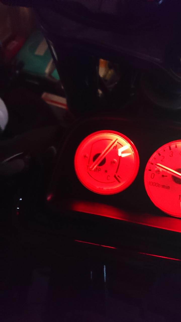

| Bonjour,
alors, il y a deux jours en fessant ma synchro, j'ai vu le vase d'expansion recevoir son liquide bouillant ( le ventillo était en route) un demi verre d'eau a été éjecté part le reniflard.
ce matin, l'aiguille de ma jauge de température ne bouge plus, j'ai le ventilo qui se déclenche sur courte distance 14km sans mettre la poigne dans le coin.
j'ai vérifié le niveau de liquide il en manquait un pokito, il est la depuis au moins 2007
1 - je fais la vidange complète du circuit avec nettoyage 2 - je devrais je pense tester les sonde ( mais alors la je comprend pas le manuel) je suppose qu'il faut tout vidanger et ensuite teste les sondes.
si vous pouviez me corriger dans ma logique et surtout m'indiquer ou je trouve ces satané sonde,

| Ta sonde est sous le bouchon de remplissage du radiateur (pas du vase d’expansion ;) ), un peu à gauche. Un seul fil branché dessus. Mon aiguille de t° ne bougeait plus, je l'ai changée, ça marche de nouveau. 15€ d'occaz, bien plus cher neuf... ________________________________ Freiner c'est tricher  | |

| Bonjour, moi j'ai le problème inverse    Je démarre le moteur et 20 secondes plus tard l'aiguille monte. Quand j'appui sur le compteur l'aiguille redescend. Je pense qu'il y a un faux contact avec un fil, mais lequel?? | |

| J'ai eu le même probleme un jour, la moto chauffait très vite a mon goût, et le liquide remplissait le vase d'expansion, c'était tout simplement le bouchon de radiateur qui deconnait, je l'ai changé et problème disparu ________________________________  | |

| J'avais un autre compteur j'ai changé le faisceau et hop nickel | |
