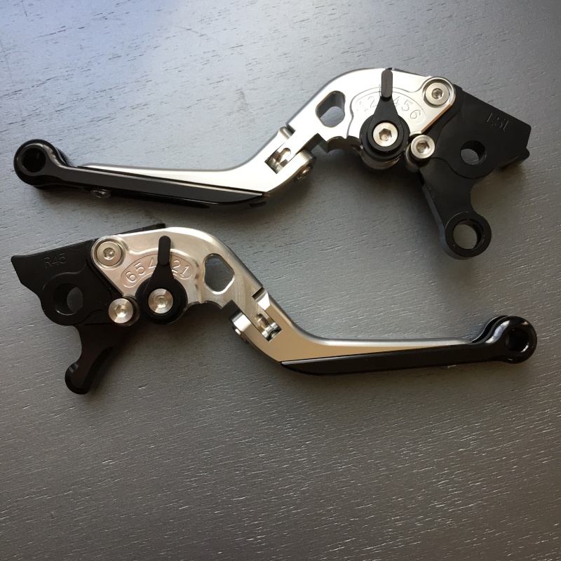

après de nombreuses années de recherches, j'ai enfin trouvé des poignées réglables , embrayage et frein , pour nos jouets ayant leur maitre cylindre d'origine !!
il existe différent modèles, long , court, repliable ou non, et des couleurs différentes .
j'ai opté pour des longs standard .
les voici sortis du colis :
Leviers réglables , MC origine  Kbkw
Leviers réglables , MC origine  70tt
Et en 5 mins, les voici montées . pas de motif a faire, il faut juste enlever le ressort ( et ne pas le perdre ) coté frein, et récupérer l'entretoise qui guide le boulon dans la poignée de frein. ça evite de se rendre compte une fois serré qu'il y a du jeu et qu'il y a un truc qui cloche ...
Leviers réglables , MC origine  Byh7
Leviers réglables , MC origine  I585
Le tout pour la somme de 60€ livrés .
je ne sais pas si j'ai le droit de faire de la pub pour un magasin, donc ....MP
ou si un modo me le confirme, je mets le lien du site ...
EDIT : site AVDB MOTO : http://avdb-moto.fr/shop/

Petite info après un premier essai sur route,
le levier d'embrayage a tendance a garder le maitre cylindre en pression !
faut que je vérifie les réglages, et que je teste, mais en attendant j'ai remis le levier d'embrayage d'origine, ça me faisait patiner l'embrayage des que j'ouvrais en grand.
affaire a suivre
EDIT : RESOLU
j'ai remplacé la douille fourni avec le levier par celle qui était dans mon levier d'origine ( forcement bcp plus usée ) et j'ai pas trop serres la tete dans la mâchoire histoire qu'elle ai un peu de jeu ( bcp moins qu'avec le levier d'origine !! ) et c'est TOUT BON !! je viens d'aller faire vérifier ça par mon garage ! CMS a Mougins pour ceux qui conaissent , il a vérifié la purge de l'embrayage et c'est bon, il est plus en pression !

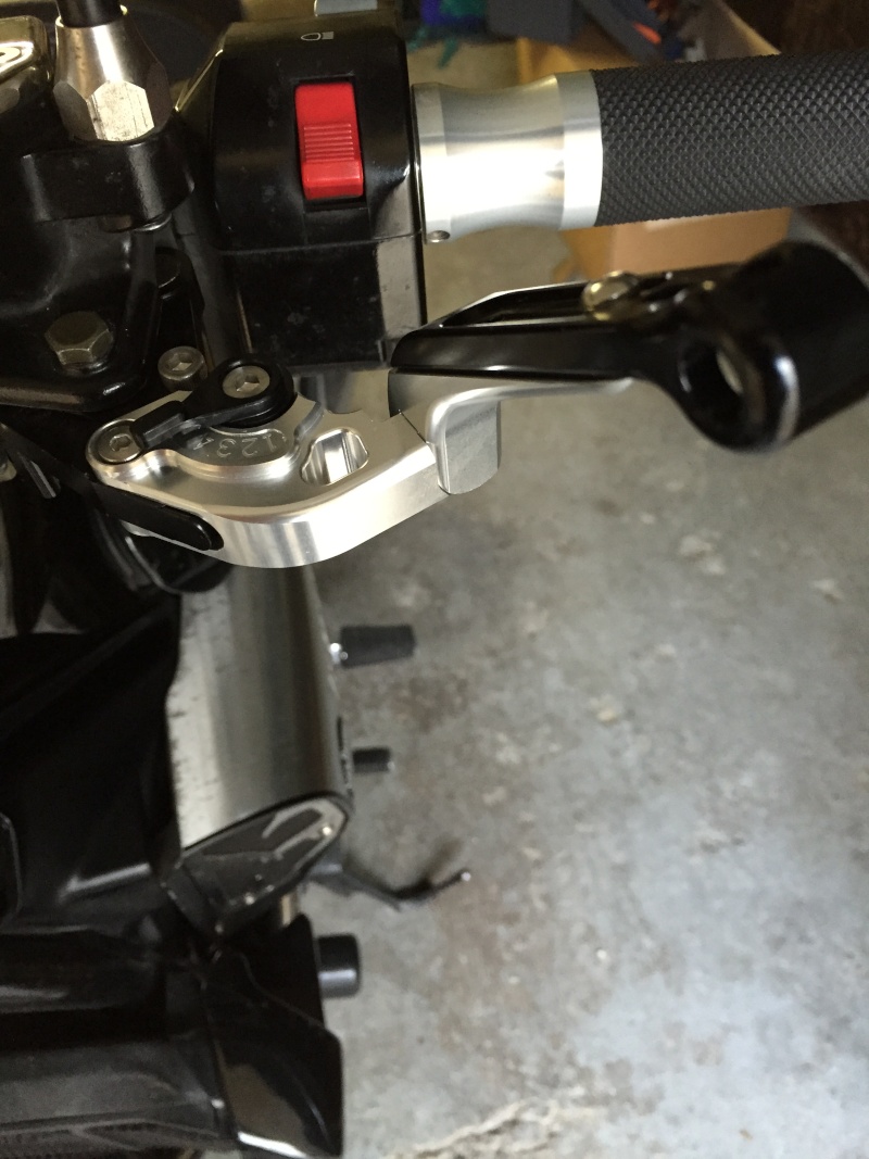

Leviers réglables , MC origine  Img_4580
Avant :
Leviers réglables , MC origine  Img_4581
Après :
Leviers réglables , MC origine  Img_4582
Avant :
Leviers réglables , MC origine  Img_4583
Après :
Leviers réglables , MC origine  Img_4584
Flip-Up :
Leviers réglables , MC origine  Img_4585

MessageSujet: Re: Leviers réglables , MC origine    Leviers réglables , MC origine  EmptyJeu 30 Avr 2015 - 10:02
Jolies!
On peut les relever? Ca sert à quoi?
YOS
YOS
Localisation : Nice, Au soleil
MessageSujet: Re: Leviers réglables , MC origine    Leviers réglables , MC origine  EmptyJeu 30 Avr 2015 - 10:08
a pas péter/tordre le levier en cas de chute ou de choc
L'urgent est déjà fait , l'impossible est en cours, pour les miracles prévoir 48h de délai.
MessageSujet: Re: Leviers réglables , MC origine    Leviers réglables , MC origine  EmptyJeu 30 Avr 2015 - 12:27
Pas idiot, le tout est que çà ne gigote pas quand on freine, surtout en urgence.
YOS
YOS
MessageSujet: Re: Leviers réglables , MC origine    Leviers réglables , MC origine  EmptyJeu 30 Avr 2015 - 12:31
il ne font que se relever, donc a priori quand tu le serre, il y a une tendance naturelle pour la main a le forcer vers le bas . et c'est pas articulé comme une charnière, il y a une certaine résistance . je sais pas comment sont fait ceux ci, mais surement sur le meme principe
