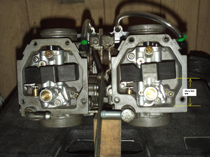

| Il y a des valeurs exactes pour les flotteurs, en interne à sec surtout, en externe c'est entre 16 et 17 mm sous la ligne médiane.
Pour la valeur interne, je l'ai déjà indiquée sur le forum, faut chercher un peu. | |
