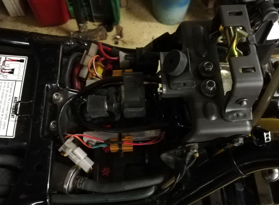

Les bobines "crayon":
Donc achetées d'occas' sur le BC.
Ce sont des bobines crayon de R1 de 2007, avec 7000Km d'usage.
Avantage: elles étaient livrées avec le faisceaux de raccordement!!! 80€ le tout, port compris!!
Comme elles sont à 1.5 Ohm, au lieu des 2.7 Ohm des bobines d'origine, j'ai intercalé pour chacune d'elles une résistance de 1 Ohm sous 25W.
Il faut tout de même faire attention avec ces résistances en alu: elles dissipent la puissance indiquée que si elles sont fixées sur un radiateur de dissipation...
Bien que le facteur de marche soit faible, il est préférable de les monter sur une partie métallique.
Petit inconvénient: il va me falloir changer les colliers des durites d'eau se trouvant derrière 2 des 4 bougies. En effet, le collier de serrage gène un peu la bobine crayon.
Donc, je vais partir à la recherche de colliers auto-serrant au lieu des "Serflex" utilisés.

La platine et les "bobines" arrières. Les résistances sont collés à l'époxy sur des bouts de profilé en alu, installés à la place des bobine originales.

Les bobines "avant". Les résistances sont collées sur un bout de radiateur

La platine arrière en place

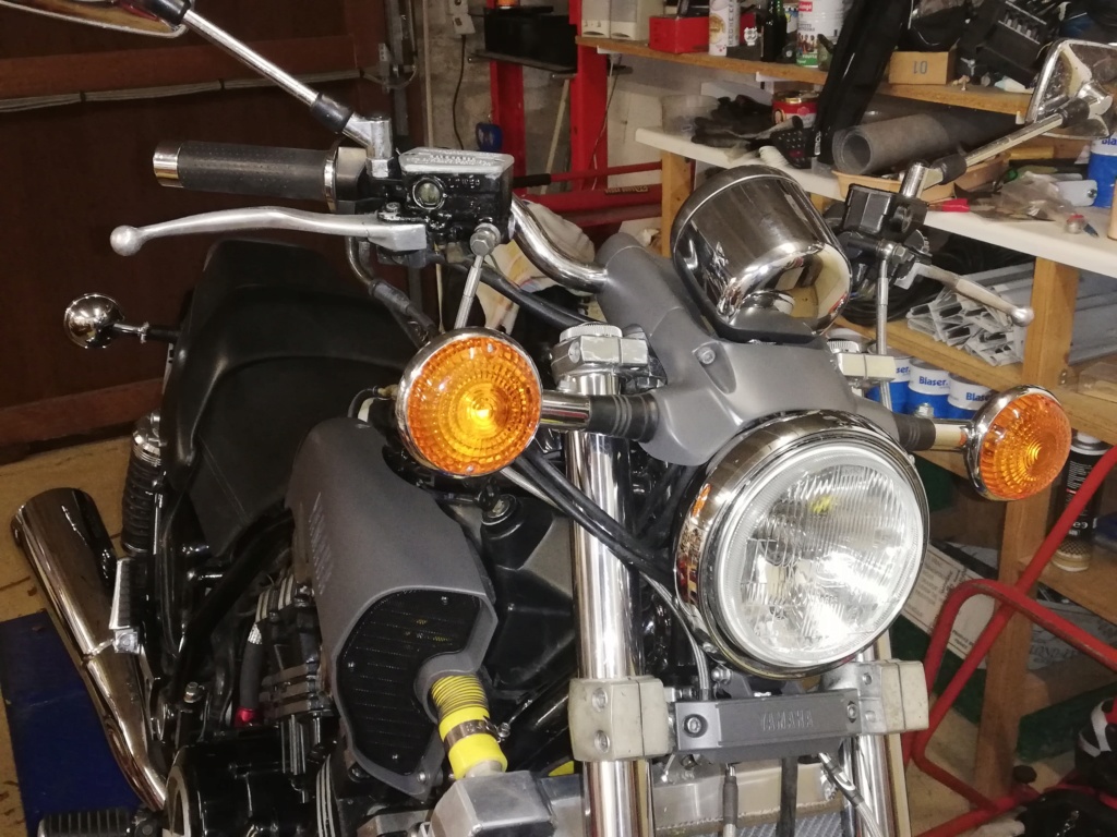

Bon, ce W.E. j'ai finalement décidé de changer les roulements de colonnes...
Hé bin, j'aurai mieux fait de rester couché!!!
Quel m... à sortir la cuvette du roulement inférieur!!! Il n'y a pas de prise pour la pousser!!!
Je n'ai jamais vu un truc aussi chiant à sortir!! et pourtant, j'ai ai changé!!!
Bref, j'ai fini le boulot avec un disque sur la Dremmel!!! mais qu'est-ce que ce fût pénible!!
J'ai également repeint mes fourreaux de fourche et vernis 2K; sympa le résultat...
Pour la jante avant, j'ai décapé l'ancien verni au décapex et poncé au 600 la jante, à l'exception du centre...
Le résultat est sympa et sobre; ça fait pas mal avec les disques "pétales" neufs!!!
Dans la semaine je vais changer les colliers des durites placées derrière les bougies, avec des auto-serrants.
Les pneus neufs sont commandés (exedia Bridgestone)...
J'ai aussi commandé un phare neuf! le mien n'est pas terrible.
Le meilleur pour la fin: le faux réservoir!!!
Plus tard, je changerai guidon et poignées.
Bonne soirée à tous!

Bon, passons à la déco...
Comme indiqué j'ai choisi un thème Yamaha US/K. Roberts...
Faisans moi-même la peinture (à la bombe; je n'en fais pas assez pour passer à la "vitesse" supérieure!!), je ne me suis pas lancé sur un truc trop compliqué.
Enfin, vous jugerez...
Le réservoir avant vernissage
Problème de carburation: to be or not to be stage 7 ??? - Page 2 Img_2010
Les caches latéraux en satiné
Problème de carburation: to be or not to be stage 7 ??? - Page 2 Img_2013
L'arrière
Problème de carburation: to be or not to be stage 7 ??? - Page 2 Img_2014
L'avant
Problème de carburation: to be or not to be stage 7 ??? - Page 2 Img_2015
Problème de carburation: to be or not to be stage 7 ??? - Page 2 Img_2016
J'ai les roulements de roue avant qui présentent un poil de jeu, rien de terrible...
Je vais les commander pour une prochaine cession de mécanique...
Il me reste également la grille de protection du radiateur à faire.
Mais en fait je me demande si je vais le garder: 1/ il est hyper-fragile; 2/ j'ai été obligé de limiter le débattement de la direction car il est trop proéminent...
Donc...
Vous pouvez aussi apercevoir les étriers de R1, les flexibles "avia", les disques neufs, les pneus neufs (avant/arr Bridge Exedra)...
Je vais vernir rapidement mon réservoir et ajouter ensuite les emblèmes...
Ca ira bien comme ça!!
