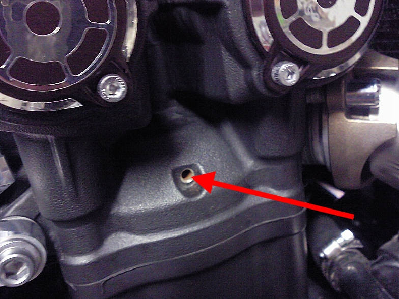

3 questions et votre avis :
A quoi sert ce petit trou sur le bloc ?
pourquoi pisse-t-il la rouille chez tout le monde ?
puis-je y enfiler une petite tige sans dégrader sa fonction ?
c'est pour m'en servir pour placer un enjiloveur de cylindre à 3 barres pour singer le look du 1200..

C'est le trou qui permet de donner un coup de soufflette pour dégager l'antiparasite des bougies.
Il permet également d'éviter la condensation dans le conduit de bougie.
La rouille c'est la bougie qui rouille avec l'humidité (pluie notamment...).
Moi je ne roule jamais sous le pluie donc ça ne rouille pas. CQFD
Il ne faut surtout pas l'obstruer sinon ta bougie va se corroder encore plus et tu peux avoir des problèmes d'allumage si l'humidité attaque l'antiparasite.

ca ne servirait pas à évacuer l'eau des puits de bougies ?

Oui c'est surtout pour éviter que le puits de bougie ne se remplisse d'eau comme Seb l'a dit...
Si tu le bouches, l'eau autour de la bougie fini par permettre au courant haute tension d'allumage de passer à le masse directement sans passer par la bougie!

t'nez regardez sur ce lien
http://www.optimalcarbone.com/gallery-provisoire.html
C'est pour faire ce petit élément "hommage 1200" sur le moteur du 1700 que j'ai besoin du trou de bougie...
Je n'ai pas besoin de serrage à cet endroit, juste d'un centrage et éliminer un degré de liberté - la rotation du support.
sur les photos j'a mis une vis, mais si je mets une goupille mécanindus; l'eau coulera-t-elle encore ?
Ici le support est en PVC noir pour prototype, mais ce sera en inox et les 3 barres seront vissées par l'arrière. ici c'est du double face qui les maintient.
qu'ess z"en pensez ???

Il faut que je trouve de la barre sans la rainure pour commencer, les barres doivent être plus longues 125 ou lieu de 120mm, et effctivement, arrondir les arêtes en bout à défaut de les cintrer ou de les couder.
Nonoff, à ton avis, une goupille mécanindus dans ce trou empêcherait l'eau du puit de bougie de s'évacuer ??

Une goupille mécanindus laisserait passer l'eau Régis, mais la fixation risque de ne pas tenir assez!
Le mieux serait de mette une vis de 6 inox percée en son centre, après avoir tarauder le trou.

Mais...houla ! trop de manip, trop lourd... je ne toucherais jamais à l'intégirité de cette partie du moteur pour un petit effet esthétique du genre..
puis si THierry veut vendre le kit en gadget, les gens n'oseront pas faire ça eux-même.
Je n'ai pas besoin de serrer à cet endroit, le support en inox fera 2mm d'épaisseur et la mécanindus évitera juste le porte-à-faux et les vibrations. Je suis même sûr qu'en ne mettant rien dans le trou, ça ne bougerait même pas.
