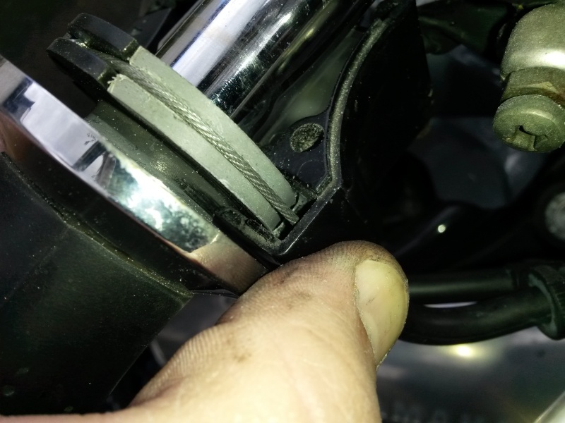

 | Sujet: Quart de tour, ou tirage rapide...(spécial grosse mobylette) Lun 2 Mai 2016 - 0:59 | |
| Je trouve qu'elle pousse moins que la 90, je ne me souviens pas des différences entres ces versions, mais à setup "égal" là j'ai besoin d'essorer plus la poignée, et du coup j'ai pris l'accélérateur en défaut, cette satanée poignée, faut presque la prendre comme pour un 400m quand on veut essorer et ne pas se retrouver le poignée cassé quand sa tracte, pas top. En fait j'ai trouvé un truc tout con pour en raccourcir le tirage, complétement réversible, et ça le fait bien. J'suis sur que ça va vous intéresser, surtout qu'il vous faudra juste un bout de tube de canalisation en plastique et une petite lime, si vous avez une "dremel" c'est encore mieux. Ce qui compte en particulier et qui va conditionner le gain, c'est son épaisseur, 3mm grand max, c'est important car plus ça va coincer, moins le gain sera moindre. Ensuite le diamètre interne idéal sera le même que la partie ou s'enroule le câble voir légèrement inférieur, j'avais un tube en 34, externe 40, c'est légèrement plus petit mais ça va très bien, je pense que c'est une dimension standard de canalisation donc facile à trouver. En découper une tranche (de jambon...) de la même largeur que la bande d'enroulement. Perso je ne l'ai même pas collé, mais j'ai pratiqué une toute petite saignée au centre sur le pourtour, pour assurer le guidage du câble et maintenir la bague,  Ensuite un peu de tournage fraisage haute précision. Deux photos avant/après, sur la première j'ai légèrement entamé la partie à retirer pour que se soit parlant, Il faut retirer assez de matière pour que la poignée s'y loge sans toucher, ça ne fragilise pas promis.   Le résultat, et c'est là que vous voyez l'importance de son épaisseur, car ça passe à raz, mais ma poignée ne force absolument pas, rien ne frotte, c'est comme avant, juste que ça gaaaaaaaazzzzzzz, avec un petit ajustement des tensions de câble.   Alors....est-ce que ça GAAAAAZZZZZZ!?  ________________________________ Même sur la croix, Jésus n'a jamais baissé les bras...

| L'astuce a déjà été diffusée mais cest bon de le rappeler, surtout quand ça fonctionne.  | |

| C'est clair, j'ai carrément fait un doublon.... Le sujet est là: Tirage rapide par Olivier.momo du forum J'avais fais une recherche ici mais ça ne m'avais rien donné, puis m'étais tapé toutes les pages de la rubrique V4 1200, mais à force de faire défiler je devais loucher... je viens de le trouver en faisant une recherche par image dans google...c'est con. Par contre j'y avais découvert ce système de chez BRM, c'est ce qui m'avait mis sur cette piste. Comme quoi cette solution est éprouvée, merci! EDIT Dans ce tuto DOM y mentionne qu'il envisageait ce truc mais plus progressif au debut, Je crois que c'est très judicieux, parce qu'en y pensant c'est vrais que le dosage est "relativement" plus délicat à bas régime et faible allure (démarrage ou petit rond point par ex), c'est plus brutal, ça peut-etre pénible d'autant plus si la carburation n'est pas au poil. ________________________________ Même sur la croix, Jésus n'a jamais baissé les bras...

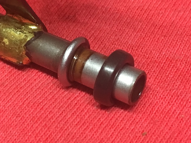

| Encore cette histoire de voyant d'huile qui s'allume quand on envoi, ça arrive même quand le joint est neuf et bien maintenu, des Vmaxistes avisés m'ayant rassuré je roule comme ça, mais quand il s'allume je rend vite les armes, ça m'angoisse, je m'y fait pas et ça me gonfle. Alors j'ai de nouveau ouvert le bordel, et j'ai réalisé un truc dont personne ne parle (mes excuses si j'ai raté le truc), rien de moins important que ce/ces fameux O-Ring Orange....les autres O-Ring! Ah c'est con hein, mais pourquoi je ne les avais pas contrôlé aussi? j'en sais rien, p'tet trop focalisé sur les zoranges justement (ou la flemme?) Voila ce que ça disait: Sorti la p'tite famille, on en compte 6.       ________________________________ Même sur la croix, Jésus n'a jamais baissé les bras...
|  | | kasuberoa Wheeling
Age : 45 Localisation : pyrénées atlantiques Style moto : Roadster
 | Sujet: Re: Salut le Club Vmax Lun 3 Déc 2018 - 22:55 | |
| Tous dégueulasse, plat, carré, ce que vous voulez, mais fuyards assurément. En fait les Zoring Orange assurent l'étanchéité des canalisations vers et en sortie du filtre, celui qui pose problème particulièrement étant celui en entrée du filtre. En sortie les remontées ont un peu moins de pression, mais ce sont les remontées, j'avais beau avoir des zoranges Ok, ceux là étaient aux fraises, chute de pression assurément.
En remontant des neufs on sens de suite que l'emboitement est plus ferme, pour être honnête je n'ai pas encore testé pour vérifier si ça fait une différence, mais je suis déjà confiant à ce niveau, par contre, Quid des autres joints torique cachés dans le moteur... ________________________________ Même sur la croix, Jésus n'a jamais baissé les bras...

| Zorings pas zorange à vendre...  La référence OEM 932100666700, Prix moyen environ 2€ l'unité hors frais de port: indécent...et y'a plus chère! (ils doutent de rien certains). Alors comme ce sont de bêtes joints toriques, j'ai juste cherché l'équivalent Ø10 extérieur 2.4 d'épaisseur, en nitrile résistants aux hydrocarbures et 100°C continue (standard en fait), acheté un lot de 30 (au choix) pour 2.6€ frais de port inclus (MP pour le plan si vous trouvez pas) Mais sinon...y'a preneur pour mes vieux ZoringOuts?? ________________________________ Même sur la croix, Jésus n'a jamais baissé les bras...

| Comme j'ai encore le nez sur les intestins de madame, je m'en va vous causer de c'ti fameux zoring zorange qu'il vous zagasse, et j'arrête avec ce Z à la con avant qu'il vous zagasse aussi (promis, c'était le dernier) Il y a le Marz fix, un truc radicale, mais au départ il est comment votre "gromet" 26H1536601 ?. Perso sur ma première je n'ai jamais eu le voyant qui s'allume en accélérant, et m'étais contenté de le changer à l'occasion d'une "inspection", l'ayant trouvé un peu déformé. Sur celle-là il est impec, et au contrôle je n'ai pas trouvé le o-ring orange sorti de son logement (mon problème de voyant est ailleurs), mais par sécurité j'ai quand même appliqué le kash fix (ahahaha): tailler une rondelle dans du caoutchouc, épaisseur 2mm, que j'ai mis entre cette pièce et le coude. En plaquant le couvercle de carter on sent que ça appuie légèrement je dirais sur moins d'un millimètre. Ca n'a pas bougé en plus d'un an, je pense que cette sur-épaisseur peut certainement suffire sans risque et simplement.    ________________________________ Même sur la croix, Jésus n'a jamais baissé les bras...
