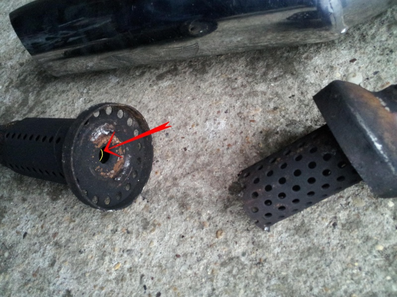

 | Sujet: Autopsie et modification Marving Légend Mer 1 Mai 2013 - 22:44 | |
| Bonsoir, Petit billet spécialement pour les possesseurs d'un Marving Legend, j'ai eu l'occasion de lire le post (qui datait) d'un type qui se demandai ce qu'il y a dedans, alors s'il y en a qui se posent aussi la question, la réponse en photo, et puis un p'tit bonus parce que je me suis amusé (des fois que ça inspire). Pour commencer il avait été raccourci par l'ancien (ou son précédant) proprio, surement qu'il avait morflé, en tout cas cela laissait à désirer et laissait apparaitre une petite sortie d'environ 20 mm. Par envie (pour le fun) de le rendre un peu plus sympa et pour gagner en diamètre je m'en suis fait un silenceux à absorption. La flèche en rouge indique l'endroit où était la coupelle de sortie, que j'ai du détruire pour sortir la méchante ferraille.  Ensuite, ces deux pièces étaient soudés et là on peut voir le passage central mais pour autant pas le principal (notez les trous sur le pourtour). Aussi on devine à peine le tube de fuite intérieur (indiqué par la flèche rouge, j'ai surligné son entrée en jaune) qui vient affleurer le trou central, les gaz qui passaient par les trous du pourtour devaient traverser le tube percé qui l'entoure, pour revenir en arrière s'engouffrer dans ce tube de fuite...  ________________________________ Même sur la croix, Jésus n'a jamais baissé les bras...
|  | | kasuberoa Wheeling
Age : 45 Localisation : pyrénées atlantiques Style moto : Roadster
 | Sujet: Marving Legend Absorption Mer 1 Mai 2013 - 23:22 | |
|  | | kasuberoa Wheeling
 | Sujet: absorption marving legend vmax Mer 1 Mai 2013 - 23:45 | |
| Pattes de maintient de la coupelle de sortie soudées...  test à vide...  bourrage à la paille d'inox...  Aperçu avant/aprés   Et puis notez que j'ai viré les caches pour "révéler" les silencieux, de toute façon je les trouvais moche, donc ai supprimé leur pattes de maintient, ainsi qu'une autre dessous dont je n'ai toujours pas compris l'utilité...raus!. Pour avoir comparé le son à vide, je trouve que la paille d'inox agit bien, il faudrait que je compare avec la céramique + roche que je pense plus efficaces, mais l'avantage avec ça, je suis tranquille pour tréééééés longtemps. ________________________________ Même sur la croix, Jésus n'a jamais baissé les bras...
