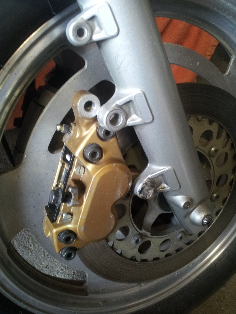

MessageSujet: Adaptation étriers TDM sur 1200 pré 93   Salut le Club Vmax - Page 4 EmptyMer 15 Mai 2013 - 23:34
J'ai constaté que les "adaptateurs" d'étriers que j'ai conçu sont différents de ce que j'ai pu voir sur d'autres machines, je n'ai déporté seulement que la fixation supérieur en concevant une platine fixée par l'extérieur, cela moyennant une retrait de 2 mm sur la fixation inférieur de l'étrier, une encoche très légère pratiquée sur la fixation supérieur, ainsi qu'un léger retrait sur la fixation supérieur de la fourche car un boulon de l'étrier venait en butée dessus, gênant la mise en position. Vu que j'ai "apparemment" innové, je vous en fait part
En fait, j'avais lu je ne sais où que ces étriers sont les mêmes que sur Vmax, une affaire se présente, je me précipite, super! sauf que OoO je me suis trouvé bien con devant la bécane censored ...bref, vous savez quoi.
Alors pour corriger le tir, avec les moyens du bord, une plaque d'alu d'1 cm, la Dremel et commençant à "sentir" le TIG, je me suis lancé...
Mise en place oopss (en fait sur cette photo j'avais déjà fais mes "usinages")
Salut le Club Vmax - Page 4 Adapta11
Encoche supérieur, nécessaire à cause du retrait de 2 mm, pour rapprocher suffisamment l'étrier d'une position qui assure un bon placement des plaquettes sur le disque, sans le fragiliser...juste ce qu'il faut!
Salut le Club Vmax - Page 4 Adapta12
Salut le Club Vmax - Page 4 Adapta13
Même sur la croix, Jésus n'a jamais baissé les bras...

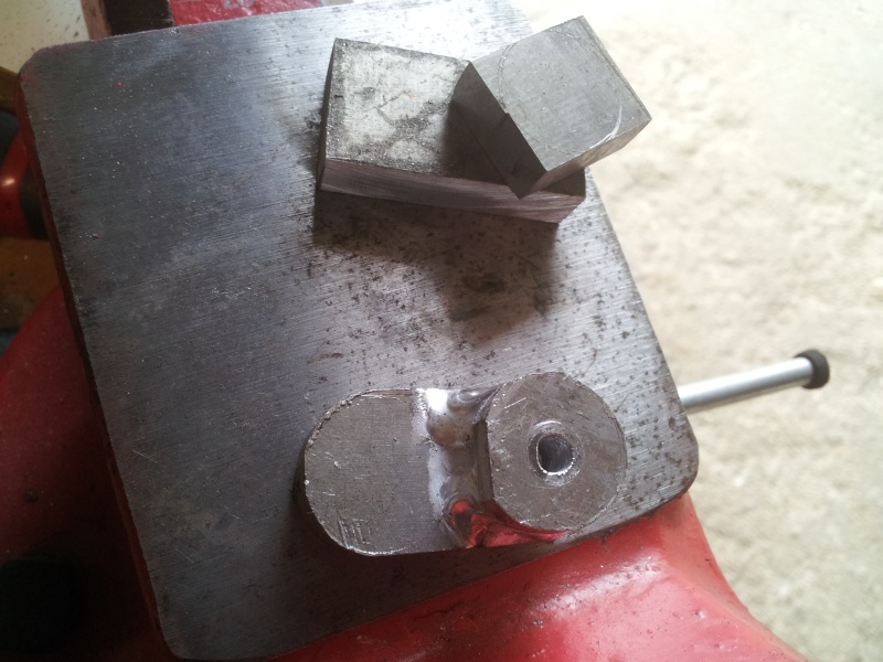

MessageSujet: Adaptation étriers TDM sur 1200 pré 93   Salut le Club Vmax - Page 4 EmptyMer 15 Mai 2013 - 23:52
découpe de petits carrés d'alu pour servir de base (mékeskifé??)
Salut le Club Vmax - Page 4 Adapta14
positionnement pour apprécier le taf à effectuer (aaaah...ok dac!)
Salut le Club Vmax - Page 4 Adapta15
hop! un peu de meuleuse et solidarisation des bidules en vu de la souduralisation secret
Salut le Club Vmax - Page 4 Adapta16
soudure en deux passes, en ayant au préalable fait de profondes saignés, là c'est après la première...
Salut le Club Vmax - Page 4 Adapta17

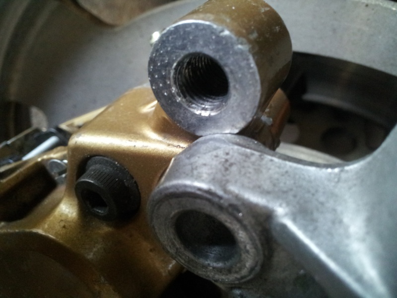

MessageSujet: Adaptation étriers TDM sur 1200 pré 93   Salut le Club Vmax - Page 4 EmptyJeu 16 Mai 2013 - 0:07
deuxième passe et le travail qui se répète
Salut le Club Vmax - Page 4 Adapta18
forme finalisée
Salut le Club Vmax - Page 4 Adapta19
mise en position, ça colle! pour la fixation sur la fourche j'ai utilisé une bonne vis M10 bien trempée à tête bombée passée par l'intérieur, sinon par l'extérieur un écrou aurai gêné
Salut le Club Vmax - Page 4 Adapta20

MessageSujet: Re: Salut le Club Vmax   Salut le Club Vmax - Page 4 EmptyJeu 16 Mai 2013 - 0:15
ouais ouais
MessageSujet: Adaptation étriers TDM sur 1200 pré 93   Salut le Club Vmax - Page 4 EmptyJeu 16 Mai 2013 - 0:35
les pièces terminées, aspect brossé
Salut le Club Vmax - Page 4 Adapta21
un essai polies, mais ça dépareillait sur la bécane, trop flashy!
Salut le Club Vmax - Page 4 Adapta22
Au final j'ai retenu brossé, voila ce que ça donne montage terminé...
Salut le Club Vmax - Page 4 Adapta23
J'espère...je prie! ne pas faire une mauvaise expérience avec ce montage, vu que ça peut sembler léger, mais l'effort se fait en compression et je me suis arrangé pour qu'il n'y ai pas de jeux entre la platine et la fourche, puis les encrages sont balèze tout de même, au pire s'il y a casse ce ne devrai être qu'une fissure sans conséquences.
En tout cas cela fait quelques semaines, et malmené, sa tient, sa freine!!!...ooooh oui! alléluia....sa freine!! mais surtout ça....GAAAAAAAAAZZZZZZZZZZZZZZZ!!!!!!!!!!! lol2

MessageSujet: Re: Salut le Club Vmax   Salut le Club Vmax - Page 4 EmptyJeu 16 Mai 2013 - 8:21
Si tu as fais des adaptateurs différents c'est parceque tu as gardé les disques d'origine !
MessageSujet: Re: Salut le Club Vmax   Salut le Club Vmax - Page 4 EmptyJeu 16 Mai 2013 - 13:41
salut,
effectivement, je n'aurai pas eu d'autre choix que le déport des deux fixations, une platine intégrale comme on en voit généralement, autrement plus ardu à fabriquer. Je m'en tire bien avec mon bricolage, surtout que je suis trés satisfait du resultat. Avec le disque plus grand on doit gagner assez relativement en mordant, puissance et feeling, ça ne doit pas etre vraiment notable, la différence vient je pense surtout de l'étrier.
